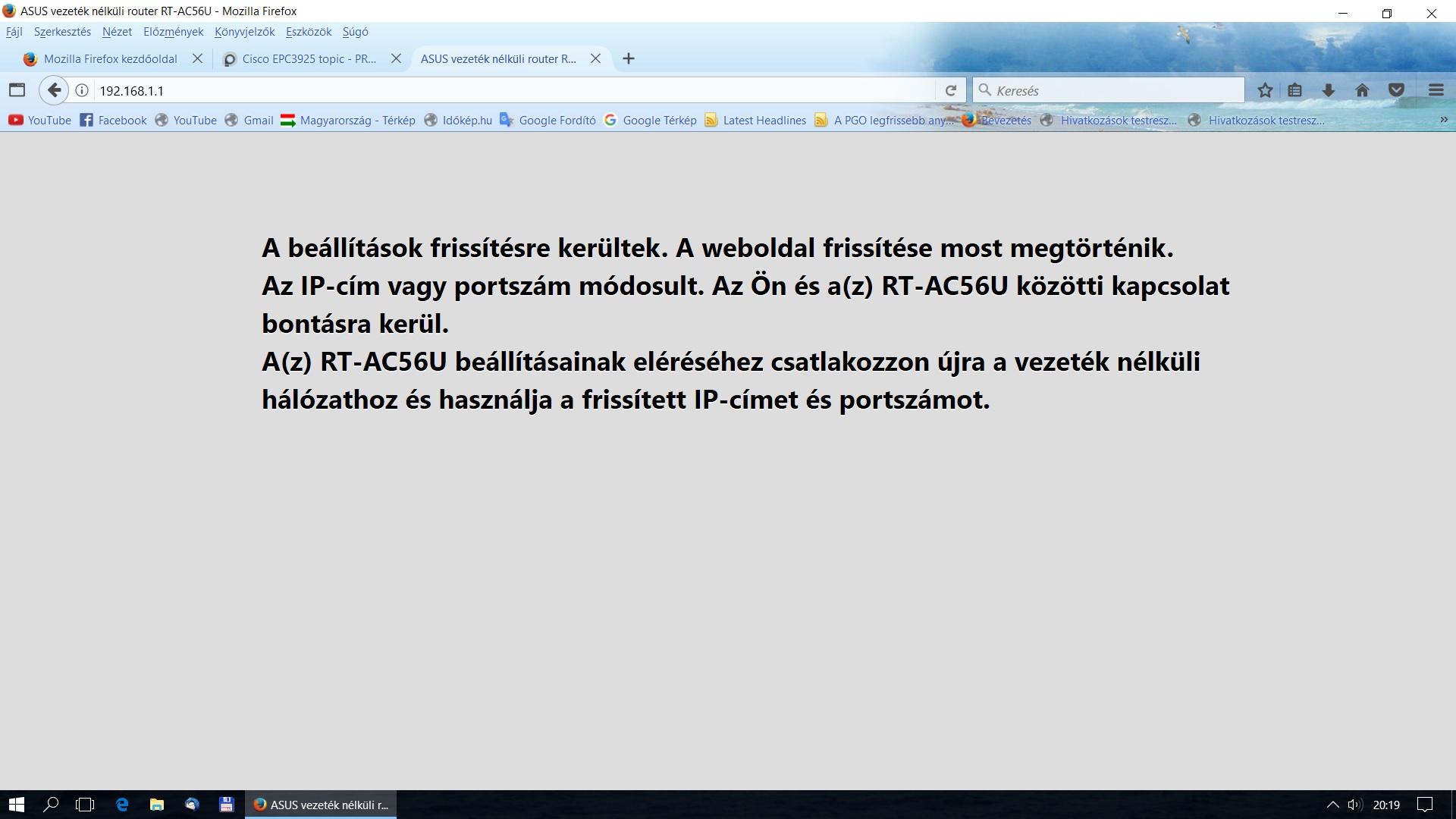

Úgy gondolod ,hogy a lan kábel a pc-ből a router-be? Úgy nem.
Wifi-n elérem a routert. a 192.168.1.1-en.Lan-on is itt kellene?

sikerült belépni. Köszönöm! legalább ki tudtam kapcsolni a wifit-t.ha már ugysem volt rajta net.
