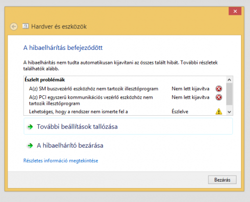

Köszi a választ,
és tényleg van felkiáltójeles.
Még kiegészíteném azzal, hogy random használat közben is újraindul, nem csak akkor amikor jobban igénybe van véve a kari. Illetve van, hogy pár másodperccel azután hogy feketeképrenyőt kapok egyből újraindul, de van hogy elkezd "küzdeni", és a ventik(feltehetőleg a processzoré is) felpörögnek és leállnak egymás után párszor, aztán összevissza színezi a képernyőt (szakszóval), és végül kapok egy ilyen üzenetet a windows 8-tól hogy:
A képet nem én csináltam csak a neten találtam, szóval nem tudom hogy a .sys fájl pontosan ugyanaz-e az én hibaüzenetem mellett is.
Rákeresgéltem a tdr_failure-re is, de a találatok alapján nem nagyon tudtam még elindulni semerre. :S -
