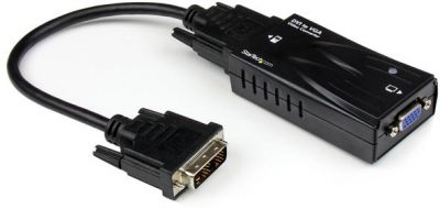

adamcadmon #53368 üzenetére
Csak aktív átalakítóval lehetséges, lehet kapni ilyet de 30 ezer..
MK VII: Digitális dvi-d csatinál nem fogja tudni átalakítani analógra azzal.

MK VII #53058 üzenetére
Két lehetőség van dsubos kábellel hajtaja meg átalakítóval de úgy hogy megvan a négy analóg tüske.
Vagy dvi kábellel hajtja meg átalakitó nélkül.
Így működnie kell, első esetben ha nincs analóg tüske az életbe nem fog képet adni.Gondolom nincs is meg és ő dsubos átalakítóval hajtja meg dsubos kábellel, ergo nincs kép.
