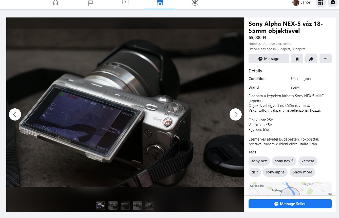

Ez azért nem mai és nyilván használt darab, de meg lehet fejteni.
Nekem bejönnek, aztán lehet még árban felfelé osonkodni, de ennyiért szinte megveszi, használja jó darabig és 10essel olcsóbban eladja, ha nem jött be, vagy leamortizálja 1 év alatt és gyűjt nagyobbra. Én jó darabig Pana G6al nyomtam, annak kell fény rendesen, de fókusz az eléggé rendben van. 2+ éve vettem 45-ért használtan, 2 akkuval...GXes Panából akad 80ezer körül, az már kifejezetten mordernebb darab, nem ilyen ősöreg, kicsi is, vagy esetleg G7es, 65-80 körül simán.
