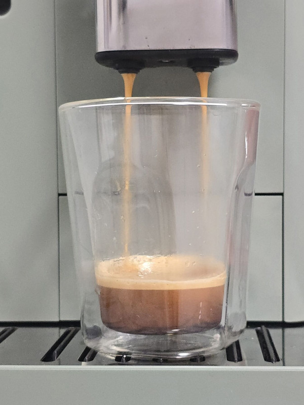

#13437

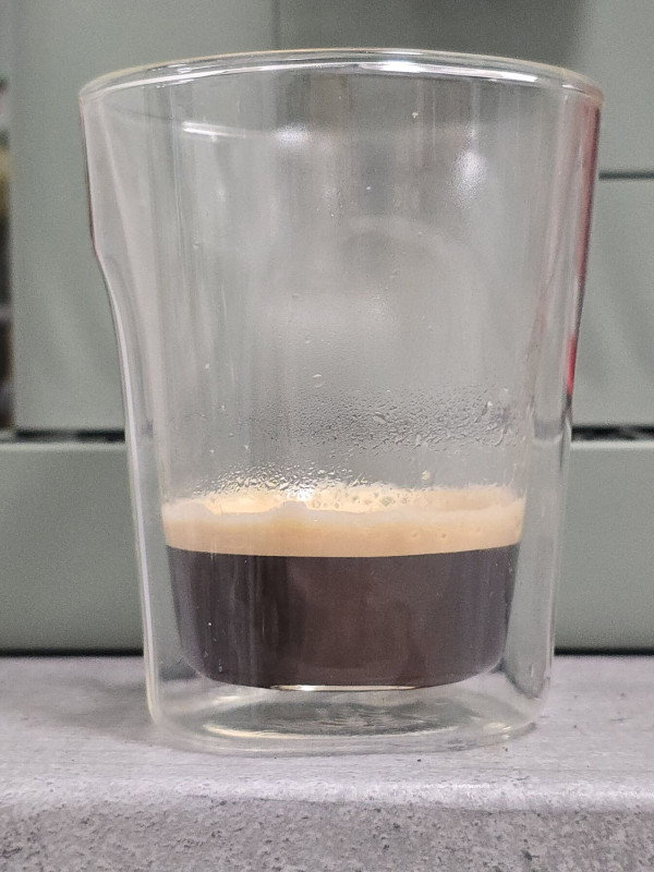

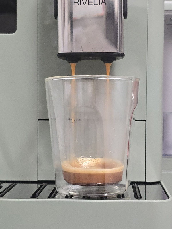

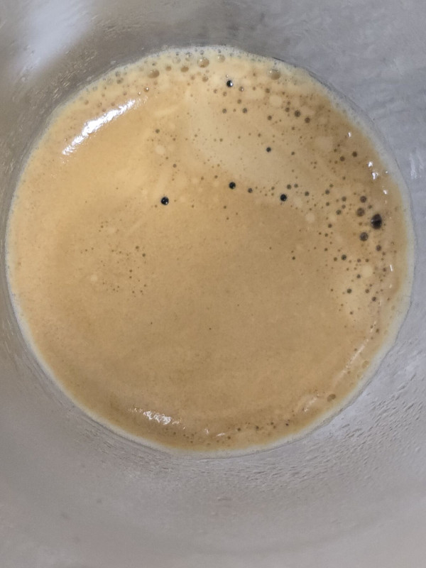

Az íz jegyek is inkább közepes pörkölés mellett szólnak. A presszó egyértelműen mogyorós, csonthéjas ízeket mutat. A bean adapt mellett csak enyhén savanykás, és egyáltalán nem savanyú.
Nem tudom, hogy használjátok e a chatGPT-t, de megadva neki a fotókat, tök jól ki tudja elemezni a kávét.

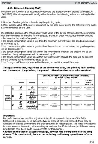

Vissza kell állnia néhány ciklus után, de ehhez az is szükséges, hogy ne szoruljon a főzőegység. A meghajtómotor áramát figyeli, illetve az átlagérték maximumát, továbbá az őrlő fordulatait számolja egy Hall-szenzor és mágnes segítségével:
https://cdn.rios.hu/dl/upc/2023-08/20/1005616_ts74pjqq8wf4wzk0_1005616_2021-05-28_164252.png
Viszont a Granbaristo kivételes Saeco technika, nem a szokásos főzőegység van benne. A Krupshoz hasonló hidraulikus nyomással működik dugattyú, amit a vízpumpa tol be. Hogy itt mi szabályozza a pogácsa vastagságát, annyira nem ismerem.
Krupsnál kétféle megoldás van: fix idejű őrlés két fokozatban, ami csak szervizmódban korrigálható.
Újabb típusoknál egy mikrokapcsolós jeladóval figyeli a dugattyú süllyedését, miközben méri a süllyedési időt (meg az üres végállást is gondolom), ezek alapján módosítja az őrlési időt, így elég jól sikerül stabilizálni a vastagságot.
