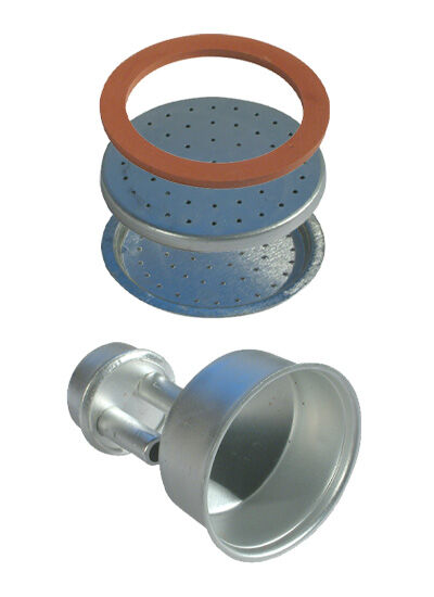

Kipróbáltam, tényleg jó a hidegvizes kávépogácsát forró vízzel átfőzni kotyogóssal, de valahogy hiányzik belőle a trükk, amitől frappáns lenne így főzni. Csak érdekesség.
A Ciklámen keverődob nevű megoldás jutott eszembe, amivel működhetne ez a főzési mód, ha nem lenne lyuk a keverődob oldalán, hanem hideg vízzel megtöltenénk, gyakorlatilag át kéne folyatni a hideg vizet rajta, majd a tölcsért megtölteni kávéval, lezárni a szűrővel, az előforralt vízbe helyezve lefőzni...

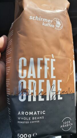

Néztem vasárnap a Lidl-ben a kávékat, de sajnos a régi tapasztalat visszaköszönt - MINDEGYIK kb. egy éves volt
Végül elhoztam egy ilyen Lavazzát 5190-ért az ára miatt, de azért boldog nem vagyok - Aldiban viszont még soha nem jártam úgy, hogy valamit ne tudtam volna frissen venni, még ha nem is feltétlenül pont azt a kávét, amivel terveztem.

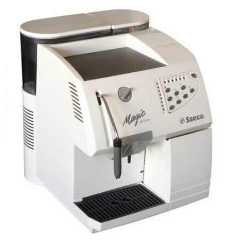

Masszív gép, de ilyeneknek mára eléggé tönkre lehet a bojlere, ami öntött alumínium, nem acélcsöves. Noha én szétszedtem és még sikerült kitisztítani, de igazság szerint ma már elvárás lenne az acélcsöves bojler.
Az őrlemény adagolója ennél még a rekeszes / kattogós elven működik. Célnak megfelelő, de eggyel több tisztítandó egység. Nem olyan gyakran, mint a főzőegységet, hanem az őrlővel együtt inkább.
Viszont az őrleménnyel való feltöltést a rekesszel állítjuk be, így nem szól bele a főzőegység szorulása, mint a későbbi technikánál, ahol a motoráramot figyeli a processzor. Itt ilyen nincs, de a bojler fűtését már PID-elven kapcsolgatja, legalábbis úgy tűnik.

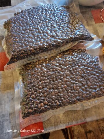

Jura F50. Arra értettem, hogy az automatán azért meg sem közelítem a saját pörkölésnek azt a csokoládés-mogyorós Myaki esetén narancsos csokoládé ízvilágát amit az E61-es gépen, de leginkább manuálisan a Flairen elérek. (Sajnos ez a Jura sem darál elég finomra, s a lefolyás itt is gyors. De a habosított tejjel meglepően jó a kávé. Sokkal jobb mint a régi Philipsen volt.) Így nem biztos, hogy az automatára megéri a pörkölésbe belefektetett idő, energia. Amúgy most ezt a kávét iszom automatában amit a gép mellé adott az eladó. Sajnos az nincs rajta, hogy mikori pörkölés, de a lejárt 24.03.21. Így ha optimista vagyok, és 1 év lejárattal nézem, lehet egészen friss pörkölés. Amúgy ízlik, rendben van! Ehhez képest a saját pörkölés automatán nem ad többet. Ezért mondom, hogy ha van ennyiért is kávé (ez vagy más forrásból), akkor nem biztos, hogy megéri saját pörivel foglalkozni az automatán.
ribarszki
#85578752 #8525 üzenetére
Köszi, magamnak pörkölök itthon a nagyvasra. De az automatán nem annyira adta ki a friss pörkölés örömeit, s ha lett volna bejáratott forrásotok, frissebb pörkölésű kávékra, akkor az automatában rápróbáltam volna.

#85578752 #8519 üzenetére
Közben találtam egy jó mokka trükköt, mert ott hűteni, nem forrósítani kell a fortyogó nedűt. Itt-e: https://www.home-barista.com/brewing/how-to-improve-your-moka-pot-coffee-t48638.html
Ha tényleg le lehet menni 93 fokra hidegen meglocsolt pogácsával, az azért univerzálisabbá teszi a mokeszt.
Még tölcsértelenített kosáron gondolkodtam, mint a nápolyi kávéfőzőben, de ott szinte nincs nyomás, fejjel lefelé folyik vissza a gravitáció miatt, laza kávé kell hogy átmenjen a víz.
Vagy felső cső nélküli, naked kotyesszal már összerakva, felülről hidegen lehetne beáztatni a kávét, ami lecsorog hidegen, azzal főzné vissza a kávét forrón.
Csak ötletelek... Tudom van 9barista kottyantó amiben csőtekercs hűti vissza ideálisra a forró vizet stb... De ez szórakozás lenne, ha kis modokkal javulna a kotty.
