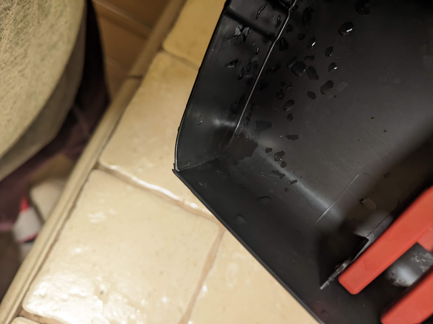

robag93
robag93 #8942 üzenetére
Na kellett 5 hónap, hogy rájöjjek mi a baja. Ki kellett vennem a csepptálcát, elmostam, tiszta vizet engedtem bele és a csepegető alá papírt tettem és így megtaláltam hol hiba. Ez [2] szerintetek garanciális? 1000%, hogy ez már vásárláskor is megvolt, teljesen újonnan is produkálta ezt az elöntést (ld. amire reagáltam.). Euronicstől vettem, gondolom őket kellene értesítenem? Esetleg egyből a Philipset? Mire számíthatok, mi lenne a jó stratégia? Gondolom ezek a műanyag vackok is egy vagyonba kerülnek.. De a helye miatt nekem teljesen egyértelmű, hogy ez anyaghiba.
