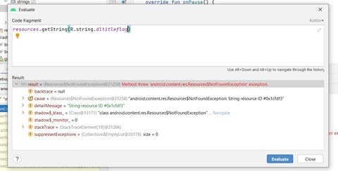

  • Kutyauto
    //Mire az alábbit megírtam, megoldódott.... Rendesen futtatva azért nem ment mert el volt írva a bekérő sor. Debug ablakban meg úgy látszik nem lehet kiértékeltetni ezt a kifejezést....
    Vajh mi az oka annak, hogy a getString(id) nekem semmilyen formában nem megy?
    Se a MainActivity onCreate -ben, se sehol máshol. Bárhol, bármilyen formában próbálom elérni, hibát ad vissza. A legkülönbözőbb elérésekkel, kontextekkel próbáltam. A string azonosítót feladja, aztán mégis az a hiba, hogy nem találja.
    Most két sztring resource fájlom van, de default és egy (en) változat, de gondolom nem ez lehet a baj.
    Órák óta szívok vele, amiket a neten találtam már próbáltam, de vagy nem is jött nekem elő a javasolt függvény, vagy ha mégis az is ugyanígy nem működött. Fragmentjeim is vannak.

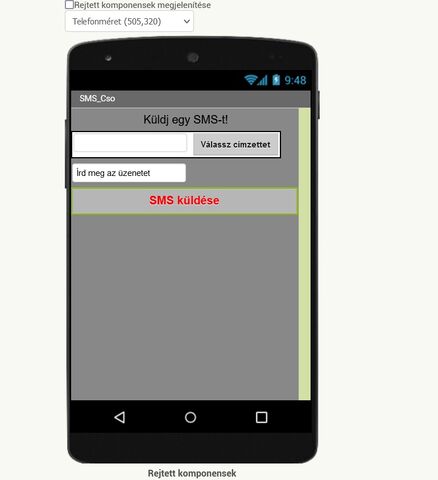

  • Igazából semi extra nincs benne, ahogy látom.
    Természetesen kell egy engedély az SMS küldésére, és persze maga az SMS küldő metódus.
    De, ahogy nézem ez egy nagyon-nagyon régi példa, mert, nem elég, hogy java-ban íródott (mostanában a kotlint preferálja a Google), de még az edittext-eket is a findviewbyid -vel keresi a képernyőn... :)
    Az első példa az alapértelmezett SMS küldő applikációval küldi az SMS-, a második pedig az Android beépített SMS küldovel.
    Érdemes lehet a Google oldalán is utána nézni, hogy manapság mi az ajánlott modszer.
  • Most nem vagyok gép előtt, de szerintem olvasd el ezt [link]
    Én még nem próbáltam, hogy így működik-e az SMS küldés, ha ezt ismered, és így sem sikerül, akkor passzolom a kérdést.
    Köszi a linket! Kicsit mély víz, de nem adom fel... :N

    Sziasztok! Szeretnék egy kis segítséget kérni kezdő programozóként. Írtam egy androidos SMS.apk appot, amit riasztónak szeretnék használni: ha a giroszkóp érzékeli a telefon mozgását, SMS-t küld. Működik is, de csak a telefon gyári SMS küldő programjának adja át az adatokat: telefonszám + szöveg. Hogy lehetne megoldani, hogy küldje is el? Köszönöm! (appinventor.mit.edu oldalon írtam)
  • Sziasztok! Szeretnék egy kis segítséget kérni kezdő programozóként. Írtam egy androidos SMS.apk appot, amit riasztónak szeretnék használni: ha a giroszkóp érzékeli a telefon mozgását, SMS-t küld. Működik is, de csak a telefon gyári SMS küldő programjának adja át az adatokat: telefonszám + szöveg. Hogy lehetne megoldani, hogy küldje is el? Köszönöm! (appinventor.mit.edu oldalon írtam)

    Nálam pl a workmanager csinálta, updatelni kellett és jó lett, nem lehet, hogy valamelyik package hibázik? Hacsak nem használsz intentet
    Updateltem a workmanagert, de semmi változás.

  • Zsoxx
    Itt van egy typo, de ez a screenshot készítése előtt került bele, helyesen írva sem jó:
    Na mindegy, kösz a segítséget, egyelőre most nem tudok ezzel többet foglalkozni. Következő órán rá fogok kérdezni az oktatótól, hogy mi lehet a hiba.
