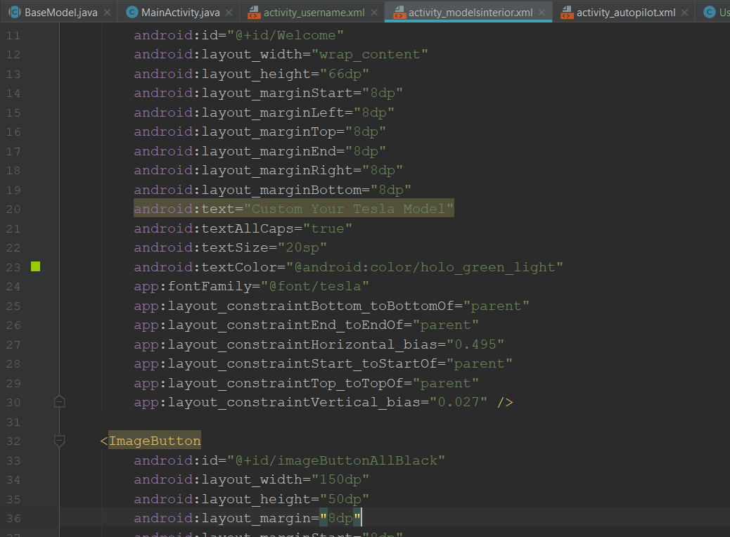

vlevi
Ezen, ami nem jelenik meg, pont Constraint Layout van. Szerintem relatívat nem is használtam sehol.
Majd lecsekkolom, hogy mi lehet rosszul beállítva. Mondjuk ez a háttérképes annyira nem zavaró, futásnál meg ugye minden ok.
Mentsd el a layout xml-t, és nyomj egy clear all constraints-t.
Valahol biztos van valami baja, ami miatt szétesett. -
muszurkefal
bandi0000
Most újrabuildeltem és megjelent. Érdekes. Kivéve néhány bizonyos Activity-t, ami már 1 hete furán viselkedik. Ezeknél nem jelenik meg a beállított background.
bandi0000
Hali!
2 hete fejlesztgetek Android Studio-ban egy projektet, és a mai nap ezt tapasztaltam az Activity-jeimnél.
Ahogy látható, az xml-ben minden a helyén van, a Design-ban meg semmi. Ezzel mit lehet kezdeni? Elég idegesítő, így nem tudok dolgozni
De ha lefordítod se làtszik?
Vagy csak így nem látod? -
muszurkefal
Hali!

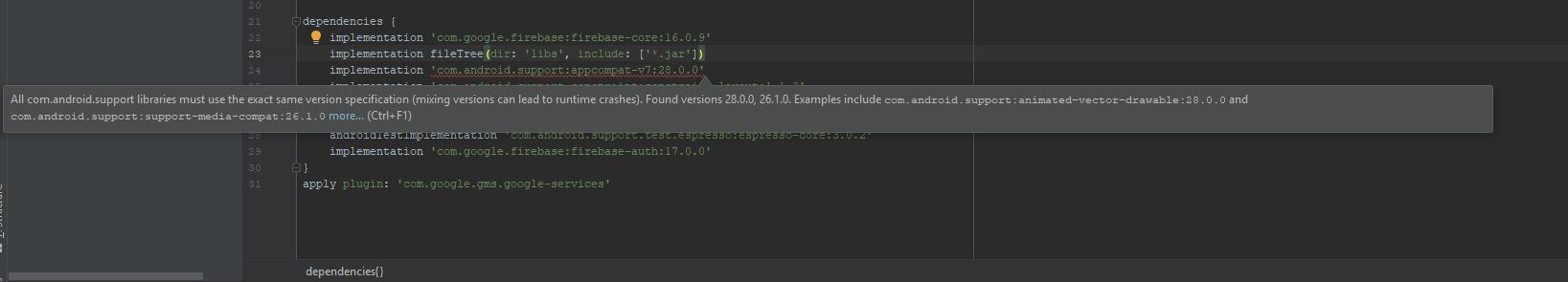

Az Android Studioban hol lehet beállítani, hogy a support könyvtárakban lévő metódusokról is (mint pl a setOffScreenPageLimit) adjon ki dokumentációs leírást?Nem feltétlenül probléma, hogy az onDestroy nem fut le. onDestroyView-ban ugye szétszedi a View-t és sok referenciát elenged (pl leiratkozik az Observer-ekről). Profiler-rel figyeld a memóriahasználatot, abból kiderül, hogy okoz-e galibát a sok Fragment.

Az Android Studioban hol lehet beállítani, hogy a support könyvtárakban lévő metódusokról is (mint pl a setOffScreenPageLimit) adjon ki dokumentációs leírást? -
