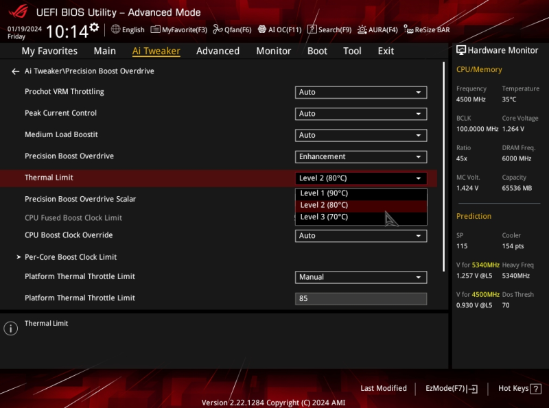

0.: Ezt csak akkor piszkáld, ha nem akarsz magas, 90-95°C-os hőfokot látni (Thermal vagy PPT limit). Nem lesz semmi bajod a 95°C-tól, de egy csomó embernél becsípődés, hogy már a 70-80°C-ot is soknak tartják. Ha nem zavar a hőfok, akkor ugrás az 1. pontra, ha zavar, akkor:
VAGY Thermal limit: AI Tweaker -> Precision Boost Overdrive -> Precision Boost Overdrive-ot állítsd Enhancement-re és a Thermal limitet a neked tetszőre:

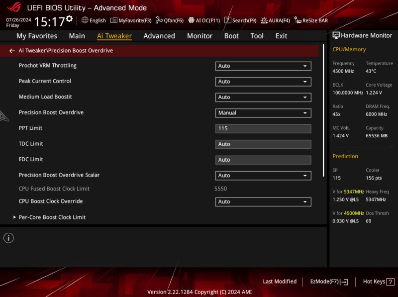

VAGY PPT limit: AI Tweaker -> Precision Boost Overdrive-ot állítsd Manual-ra és a PPT limitet mondjuk 80W-ra (a képen 115 van beállítva, mert nekem 7700X van):1.: EXPO / XMP RAM profilt beállít.

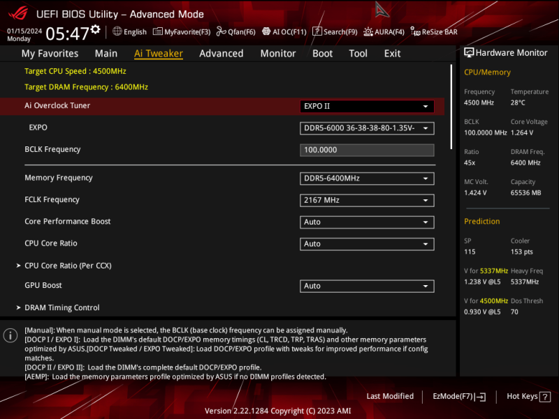

AI Tweaker -> Ai Overclok Tuner: EXPO I. (ekkor az ASUS még teker rajta egyet) vagy EXPO II. (ez az alapbeállítás). És alatta az EXPO-nál kiválasztod a neked szimpatikus EXPO profilt:
2.: UCLK = MCLK beállítás, AI Twekaer -> DDR Timings, legörgetsz lefele, UCLK DIV1 sorban UCLK = MEMCLK kiválaszt.

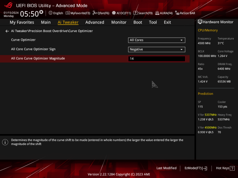

3.: Ha nagyon szeretnél, akkor PBO CO negatív értékkel kísérletezel (all core)
AI Tweaker -> Precision Boost Overdrive -> Curve Optimizer
Itt All Cores marad, alatt Negative és alatta egy számszerű érték. Kezdj mondjuk 10-el, nézd meg 1-2 hétig, hogy a játékok jól mennek-e, nem fagyogatnak, nem indul újra, stb., és utána mehet lejjebb 15-re, újabb 1-2 hét, és mehet 20-ra, stb. Ha elkezd a játék fagyni, akkor visszaállsz a legutóbbi stabil értékre. Valakiknek a -30, állítólag a -40 is megy, de ez szílicium lottó, kinek milyen jutott...4.: Ha szeretnéd, az FCLK felhúz egy stabil szintre.
Ha a fentivel végeztél, akkor lehet az FCLK-val játszani, ez az AI Tweaker alatt található, FCLK Frequency a neve. 2000Mhz alapból, kb. 2200Mhz a csúcs, de az már csak keveseknek jön össze. Nem kötelező vele játszani, hagyhatod AUTO-n is.

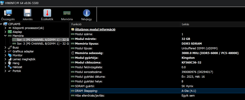

5.: tREFI valamennyire felhúz, tRFC egy stabil, megbízható szintre lehúz. Első körben nézd meg, hogy milyen chipes a RAM-ot, HWinfo64 kiírja:

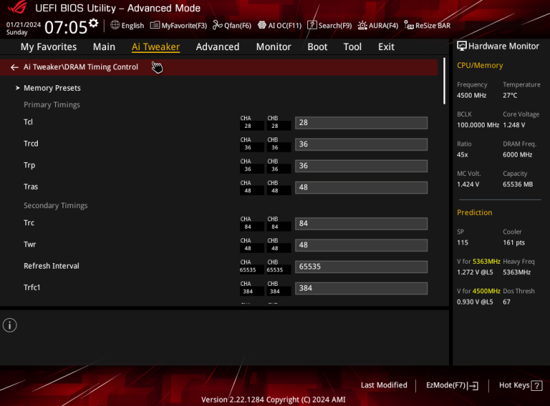

AI Tweaker -> DRAM Timing Control, itt a Refresh Interval a tREFI érték, ez legyen 49151, esetleg 65535 (ez a maximum érték AMD-nél). Itt a magasabb a jobb.
A tRFC1 érték A-Die esetén olyan 504 (legalsó érték 416 mondjuk), M-Die esetén 576 (alsó érték 504), itt az alacsony érték a jobb, de nagyon óvatosan vele, mert szélsőséges esetben fájlírási hibák, adatvesztéseket is okozhat!6.: Használod a gépet, nem tökölsz vele többet...
