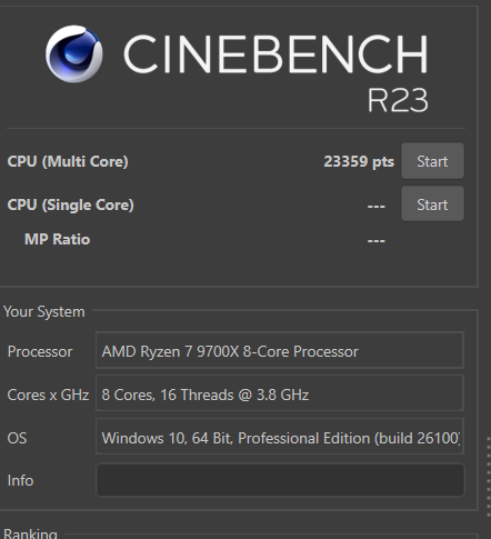

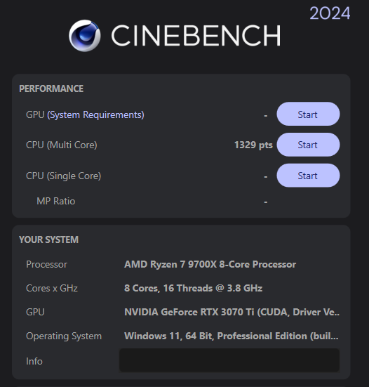

CB23-at nem érdekli a Cache, de még az se hogy a ram miként van beállítva 4800 is pont annyit hoz mint 8200.on.
igen a CB tesztek nyers erőt mérnek semmi mást, full instabil ram beállításokkal is hibátlanul lefutnak.-----------------------------------------------------------------------------------------

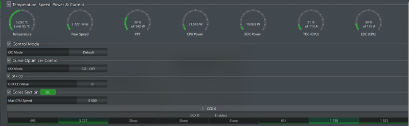

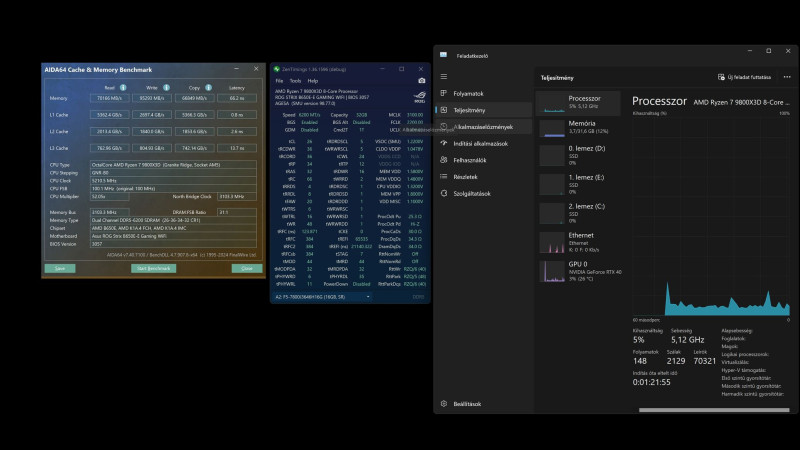

Elindítottam ezt a szutykot, ráviszem az egeret, és mit látok...
Kicsit lejjebb viszem a szememet és ezt látom:
A Sleep-eket érdemes nézni (szerk.: utólag látom, hogy Nálad is alszik a magok többsége)...

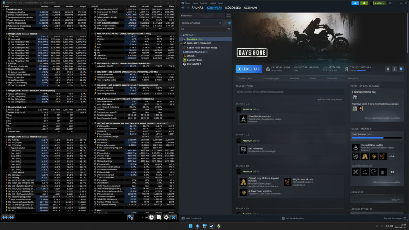

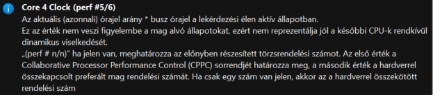

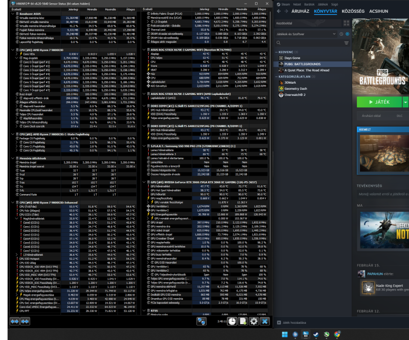

Mit mutat a HWinfo64? (Én az értelmezhetetlen és átláthatatlan AB-t nem igazán használom)

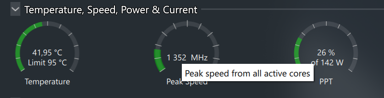

Tehát a HWinfo64 az aktív állapoti frekvenciát mutogatja. Ha alszik a mag, akkor nem mutat nullát. Felteszem az AB is ilyen logika alapján mér (csak tippre ott nincs magyarázó pop-up...).Továbbra is azt tudom mondani, hogy két, teljesen eltérő metodikával mérő program értékeit próbálod összehasonlítani...
A Ryzen Master egy valós(abb) értéket mutat, de tippre a HWinfo64 a felhasználói nézetek miatt okkal egy kicsit fals információt mutat inkább, hogy ne kapjanak az átlag egyorrú userek szívrohamot, hogy vannak olyan magok a gépében, amelyek szundikálnak, ahelyett, hogy pörögnének... üresjáratban...
Ha CPU freki terén a valóság érdekel, akkor tehát nézegesd a Ryzen Master-t.
Az AB-t (és ezek szerint a HWinfo64-et) pedig inkább ne nézegesd, ha a valós működésre vagy kíváncsi. Az egy showműsor a felhasználónak (legalábbis ilyen téren... bár engem a HWinfo64 hetekig kergetett az őrületbe, hogy a memória max. értékek felugrottak 63.8°C-ra. De fixen ilyen maximum értékeket láttam. Tekergettem mindent, vettem 4cm-es ventiket, hogy aktív hűtést adjak nekik, aztán felhomályosítottak, hogy ez egy HWinfo64 bug...
Szóval nekem egy ideje minden ilyen monitorozó program csak hozzávetőleges útmutatásra használatos, hogy mi történik a gépben...
Mert a két program eltérő módon méri az adott értékeket, eltérő poll rate-el és így tovább.
Felesleges őket összehasonlítani, mert sose lesz teljesen azonos az érték.
Vegyük a CPU power-t, teszem fel 20:06:17.000 időpontban mér az egyik egy értéket, legyen 17.6W.
A másik program poll ideje viszont 20:06.17.500, és akkor 35.4W-ot mér éppen és ezt jelzi ki.
Ez egy változó.
Van még egy pár...
Mi a CPU power? A CCD fogyasztása vagy a teljes CPU fogyasztás (CCD+IOD)?
Hol méred? A VRM-nél (alaplapi lekérdezés) vagy a CPU-ban (CPU lekérdezés)?Ez csak pár tényező, amit Én fel tudok sorolni, pedig nem ez a szakmám, csak a hobbim. Esélyes, hogy ennél sokkal több van.
Szóval ne akard két különböző mérőprogram értékeit összehasonlítani. Fogj egyet és azt nézd...
omfgk
9700X gyárilag eléggé vissza lett fogva.
Ezért többszálon gyorsan elfogy a TDP keret.Tehát boostolna tovább, csak a stock power limit megfogja.
Viszont ez csak Cinebench és társai alatt ennyire látványos.
Játékban sokkal kevesebb a veszteség.A beállítások rendben vannak.

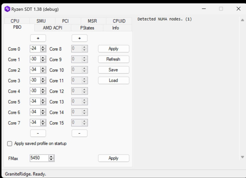

Jó pár 9800X3D van a körben és azt kell mondjam, a corecycler, különböző ram tesztek, aida, stb órákon át pörgetett tesztek stabilnak tűnő tuningbeállításai sorba dőlnek meg játékok alatt. Volt akinél jelentősen vissza kellett venni.
Kb én is azt hittem stabil a CO 35 allcore, mert corecycler lement pl 7 kört mert úgy felejtettem. Aztán két nap-éjjel ment nonstop, a gép, hogy idle fagy e, vagy alacsony terhelés mellett, Outlook, chrome, pornó nézés
És stabil volt.
Aztán mondtam itt a gold cpu, játékban meg másfél óra múlva desktop. Aztán másikban is, aztán megint masikban is. Úgy néz ki talán a 30 CO megállt.
Ki kellene egyesével tesztelni a magokat .
Én így használom az enyémet :
Én 1 délutánt szántam a tesztelésre ( CoreCycler nevű progival ), lehet tudna még lejjebb is menni pár mag ,de jólvanezígy.
Alacsony terhelésen /órajelen +10 van belőve még ezen felül a curve shaperben . Tehát olyankor csak -14-20-24 stb , hogy stabil maradjon idle /böngészés közben. -

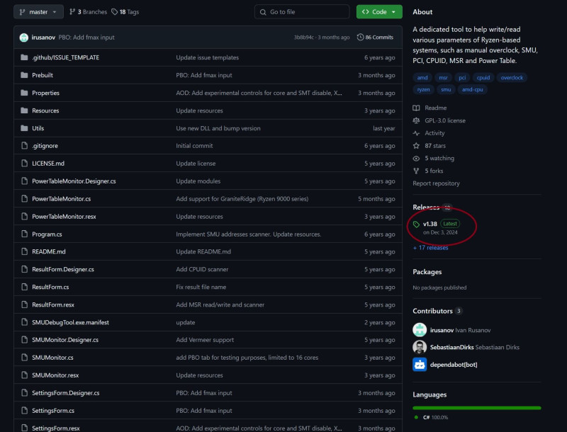

A teljes neve: [Ryzen Master]
Én nem igazán voltam elégedett vele, pl. rányomtam, hogy keresse meg a magok CO negatív értékét, dolgozott vele vagy három órát, kihozta, hogy az összes mag CO -30, majd reboot és csontra fagyott a rendszer.
Másoknak is volt negatív tapasztalata vele a Zen4 topicban.
De akad, akinek bevált és használja (azt hiszem tán Ollie kolléga írt ilyesmit). -

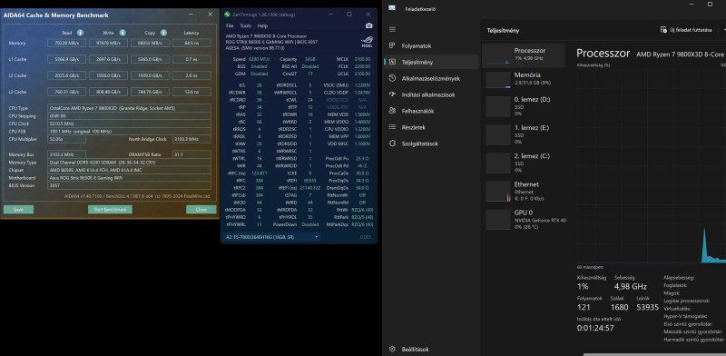

Most fejből nem mondom meg, hogy melyik a harmadik, de a memória beállítások alapból két helyen vannak.
Az Ai Tweaker az ASUS saját felülete.
Az Advanced alatt van az AGESA-s finomhangolási lehetőség, ott is megtalálsz mindent, ami az Ai Tweaker alatt, csak az az AMD specifikus rendszer.Ha az egyiken átállítod, akkor a másiknál is átfordul.
AI Tweaking -> DDR Timing Control
Itt lefele elmész, és
Power Down: Enabled és Memory Context Restore: EnabledAz első újra indításnál (általában) még "lassú" lesz az indulás, mert a memória teszt lefut teljesen és elmenti. Utána pedig ezt a mentett eredményt fogja használni.
A RAM tuning egy kicsit a kvantum fizikára emlékeztet engem.
Vannak szabályai, de ha megpróbálod megérteni, akkor először el kell engedni azt, amit logikusnak gondolsz. Nagyon leegyszerűsítve itt azt kell a különféle időzítésekkel összhangba hozni, hogy a különféle folyamatok üteme egybe essen, lehetőleg ne várjanak egymásra. Vagyis önmagában fals az a megközelítés, hogy na, vegyük minél lejjebb a tCL-t meg a tRFC-t, minél feljebb a tREFI-t és na, minden zoral lesz. Nem így működik...
Emiatt van az, hogy én is leírtam egy ökölszabály-szerűt a Zen4 összefoglalóba, de simán lehet, hogy ami X rendszerben tök jó eredményeket hoz, az Y rendszerben nem fog működni (nálam tipikusan ilyen volt a hajdan arany-etalonként ismert un. BuildZoid féle időzítés).
A sok rizsa után a válasz már sejthető: önmagában az, hogy az AIDA64 késleltetés alacsonyabb lesz, nem biztos, hogy a játékokban is pozitív végkifejletet hoz majd.
Itt jön elő például a korábban említett Gear Down Mode (GDM) : Enabled szabály, mert lehet, hogy az AIDA64 esetén tök jó késleltetést kapsz, de a játékok alatt viszont a huzamos terhelésnél visszaugrik 2T-re ("sebességet vált" - visszafele), tehát ott negatív FPS szám változás lesz végül a jutalmad. Ez pedig csak egy példa, ilyesmiből van tucatnyi változó...Ezért tartom egy kicsit falsnak az AIDA64 folyamatos nézegetését, de ez olyan, mint CPU-nál a CB23 pontszámok nézegetése. Azt is nézegetik az emberek, mert ad egy számot, amire lehet hivatkozni, lehet rendszerezni, e-peen-t méregetni. Holott nem az AIDA64 meg a CB23 határozza meg a használhatóságot, hanem az FPS. De ott meg már tényező a VGA kártya, a különféle beállítások, de még a driverek és akár a háttértár is. Vagyis sokkal nehezebb a méregetés...
Itt azért teszek egy vallomást: nekem amúgy a való életben is a fejlesztések visszatesztelése, hibavizsgálat, elemzés a kenyerem. Mivel pedig érdekel a téma, itt is igyekeztem alapos lenni. Szóval anno ipari mennyiségű időt áldoztam erre, és végtelen méretű excel táblázatokat gyártottam az eredményekkel.
Így visszanézve tök feleslegesen (na jó, nem igaz, sokat tanultam belőle.. ). Ma például MCR: enabled és PowerDown: Disabled állapotban használom a gépem, mert előfordul, hogy reggelente még munkába indulás előtt meg szeretnék nézni valamit, és bizony olyankor már nem mindegy, hogy több, mint egy perc a Windows asztal, vagy 22 másodperc (türelmetlenség, na,
) . Inkább beáldozom azt az ~1ns késleltetést ezért...
Hasonló a tapasztalatom a negatív PBO CO-val. Szó szerint hónapokon keresztül kergettem, hogy melyik mag mennyi negatív CO-nál marad stabil. Majd a Mechwarrior 5: Clans folyamatosan fagyogatott, és az istennek nem jöttem rá mi miatt. Lépésenként vettem vissza a tuningot, és meglepetésemre a CO alaphelyzetbe állításával stabil lett...

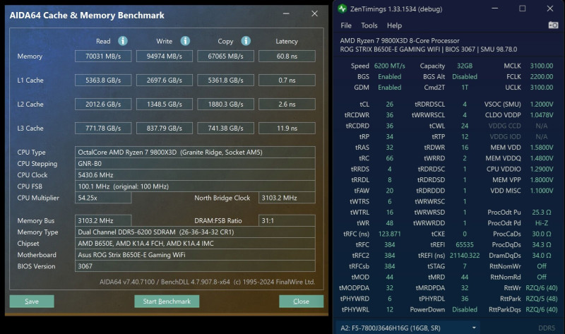

Javaslat:
1.: Elmented a jelen beállításokat egy profilba (Tool fül alatt -> User Profile)
2.: Beállítod az EXPO RAM profilet az AI Tweaker fül alatt.
3.: Itt az FCLK-t visszaveszed 2000Mhz-re.
4.: Teszteled.
5.: Ha stabil egy-két napig így, akkor elkezded emelni az FCLK-t (2033 -> 2066 ->...)
6.: Ha megvan az, ahol már instabil, akkor visszatöltöd a User profile-t és ott az FCLK-t beállítod olyan sebességre, ahol stabil volt. -

Mindig problémás ha egyszerre több mindent tesztelsz.
Proci alatt gondolom valamilyen CO-t értesz. És akkor itt van egy FCLK 2100 is.
Illetve fura időzítések. tCL 28, közben meg majdnem minden más csak úgy lóg a levegőben.9700X-el én speciel belőnék egy nagyon alap Hynix 6000-es profilt (stabilitásra továbbra is valid a már 2 éves Buildzoid beállítás). Időzítések terén ez az elérhető előrelépések 95%-át hozza majd.
Aztán emellett vagy 9700X CO és TDP emelés párhuzamosan, vagy UCLK 6200/6400.
Tehát egyik vagy másikat tesztelni.Mert különben ott leszel mint most, hogy kidob a játék, de fogalmunk nincs ,hogy miért.
Kell egy olyan alap, aminél tudod ,hogy stabil. -

Ha kilövöm a felesleges cuccokat :
Újabb bios amiben már van Core Tuning Configuration . Legacyra állítva hozott sokat kásleltetésben. Itt még GDM ON volt , szóval mostmár 60 alá is be tudnék menni. De nem eröltetem,mert játékban meg lassabb az okosok szerint a Legacy. -
PBO 3-mal lefojtottad a procit, mert ott 70 fok maximumot enged az alaplap. A Ryzennek nem gond, ha 80-90 fok között dolgozik, neki simán azaz üzemi hőmérséklete.
PBO-1 maradjon, és állíts be egy olyan ventigörbét, amit elfogadsz.
Ismétlem: tényleg abszolút semmi gond, ha a cpu hőfoka 80 fok vagy afelett van tejles teszterhelésen. Nekem 83-85 fok közt mozog, és alaplapon én is 90 fok alatt limitálom.
Sok alaplap által beállított ventigörbe meg általában felpörgeti 100%-ra 70 fok felett, ami meg nonszensz, nálam 90 foknál éri el csak a 100%-t.
dannyl
Bocs, a flood-ért, de log-olok is ezzel, hogy meglegyen, meg hátha másnak is jól jön.
Most PBO Level1-re téve stabil 79 fok, a ventik is 2000 körül. A pont viszont sokkal jobb:
Akkor valószínűleg Level 2-re rakom, arany középút, bár majd meglátom gaming alatt. Ha van igény folytatom itt a teszt eredményeit. Ha nincs, akkor szóljatok.
