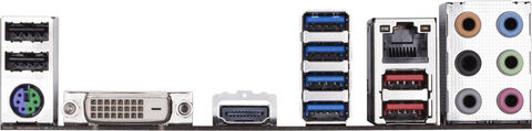

jeni
Robert1987 #30765 üzenetére
Az Athlon proci esetén kell mennie mert ott Vega 3 iGPU van.
Az 1700X esetén NINCS kép a monitor felé az iGPU hiánya miatt. Ettől függetlenül be kellett volna bootolnia,DOS módban vakon biztosan.
Mint írtad,hogy direkt VGA-t nem csatlakoztál rá,így egyes egyedül az Athlon procival kell,hogy képet kapj a monitoron ha rendesen rá van kötve a hátsó DVI vagy a HDMI csati a moncsi kábele.
A memória modulnak alapból mennie kell,az alapján,hogy a korábbi lapban ment rendesen.
Cseréld fel a ram modulokat és a slotokat ill. egyesével próbáld.
Az alaplapodon elvileg a memória modulok mellett vagy a környéken MEMO LED CONTROL Debug (az alján a 24 PIN csati mellett) kell lennie ami jelzi,hogy jó-e oda a memória ill. kompatibilis vele.
