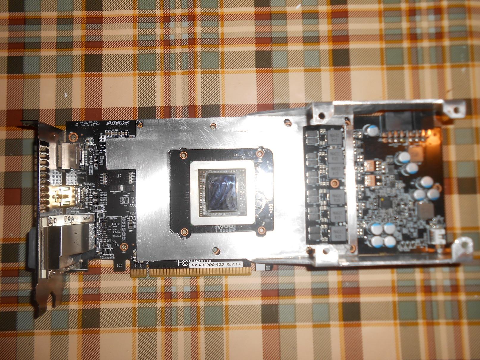

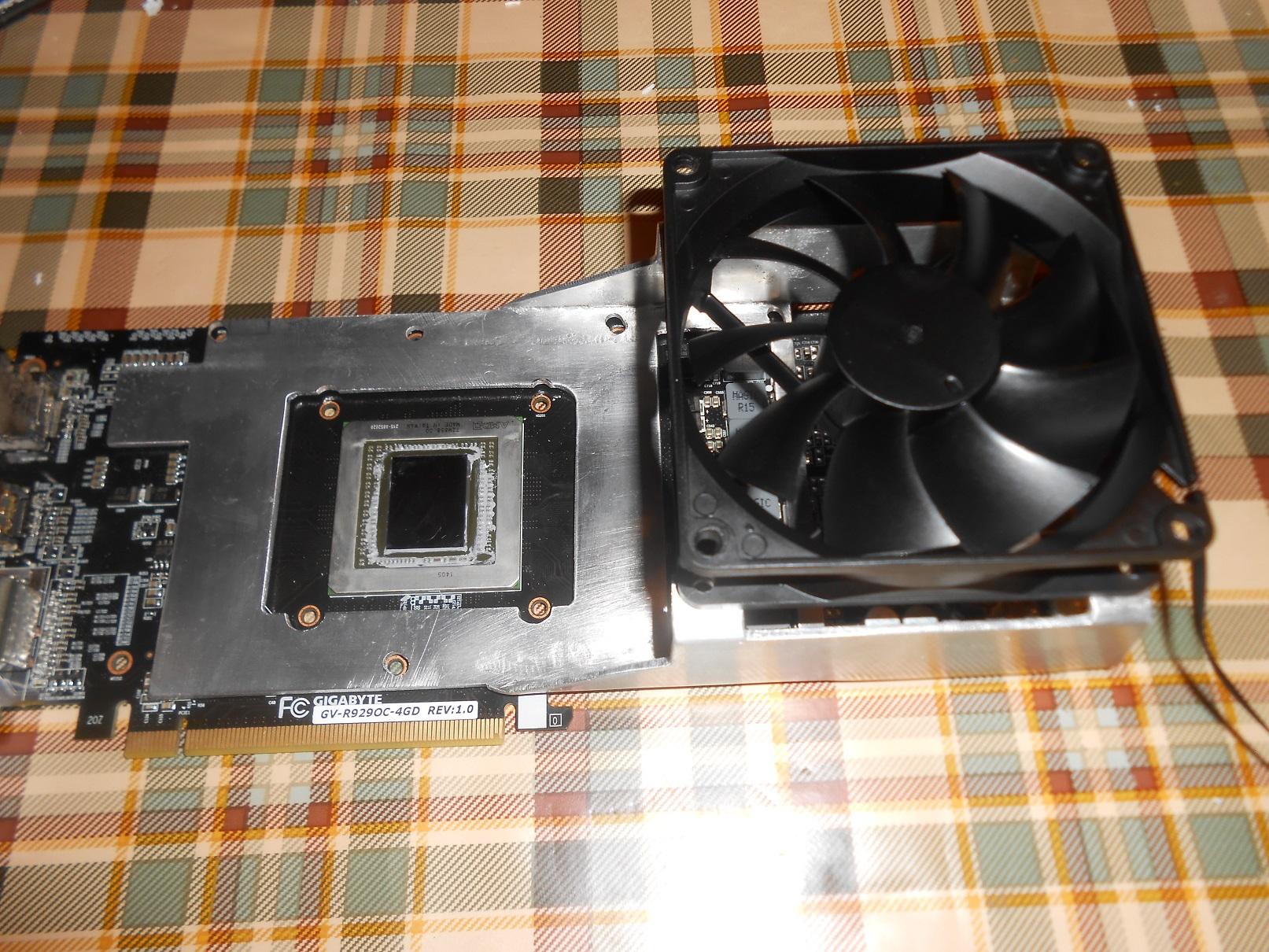

viktor82: erre én hajtogattam a lapot, 1,5mm-es alumíniumból, venti tartó résszel, rács tartó résszel együtt... Nem tudom mások hogy csinálják, nekem sok méregetés, és reszelgetés volt...
asdxv: majd kipróbálom azt is
, de egyenlőre most lettem kész vele.... 1100/1400 eddig is ment alap órajelen..

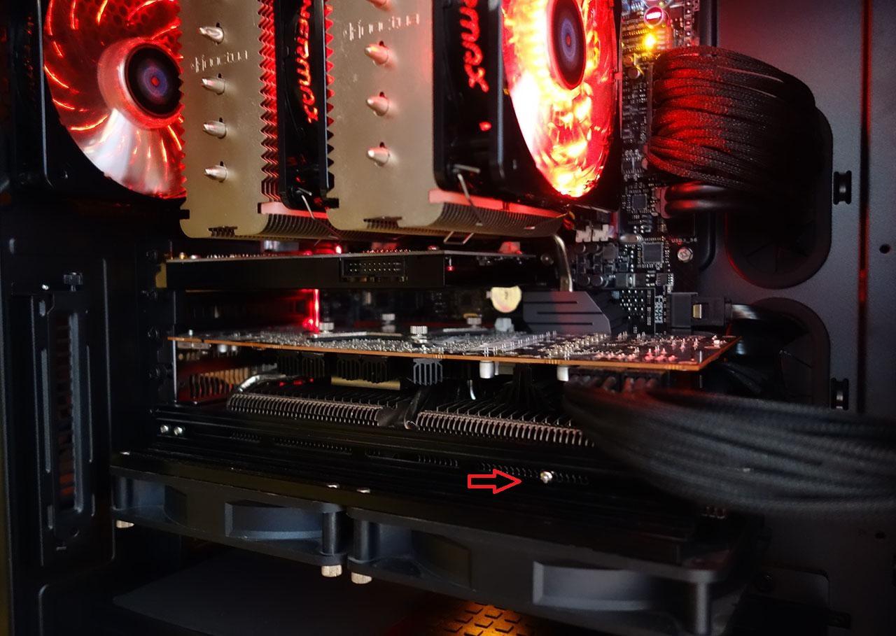

En a helyedben furnek 4 lyukat menettel a ref vrm hutore es behajtanek 4db alaplap tarto anyat amibe mar mehetne egy menetes szar ami felfogja mondjuk egy amd gyari keretet! A gyari 4 lyuk fole csak az inteles passzol! De 3500ft vokt mikor en rendeltem regen gyari Corsair felfogato kittet!

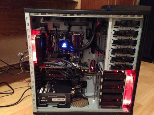

Én még nem tudom hogyan, mivel fogom lemelegíteni, de kitalálom, vannak a kollégák között megfelelő emberek.
A gyári venti, és a műagyag burkolat megtartásán nem is gondolkodtam, de jó ötletnek tűnik, kérdés, hogy a vizes blokk elfér e alatta, vagy végül is kivágok neki egy kör alakú helyet.
De a blokkot tuti fel tudom úgy fogatni, hogy fent hagyom a gyári bordát, nem fogja eltartani?

Egyébként a kártya görbülése ellen az is egy trükk, hogy a ventitartó keret oldalán található réseken keresztül egy tehetséges kisebb méretű (fa)csavarral a bordát enyhén megfeszítve rögzíted. Lásd (itt még a régi VRM borda van fent egyébként):

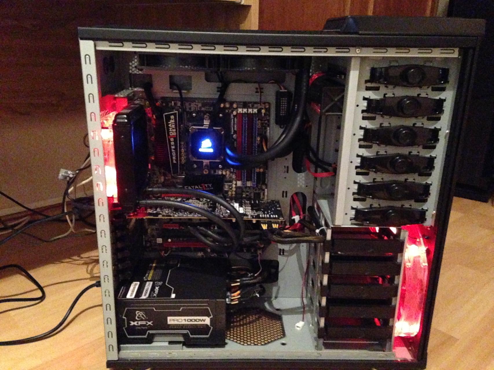

Nem hinném mert a Nepton 280L hütőt máshova nem lehet felcsavarozni.
Csak a géház tetejére.
A ventilátorok úgy vannak beállítva hogy ezt a hűtő bordát átfújják, de ezt csak úgy tudják ha befelé fújják át.
Vagyis a R9 290X felfelé tolja a meleget, a vízhűtő pedig befelé szívja, fúja át a bordákat.
Így a gépház közepében megáll a levegő.
Van egy hátsó 14 cm ventilátor ami kifelé fúja a levegőt, és egy oldalsó 14-es ami szintén befelé tolja már a levegőt.
Első két ventilátor is befelé tolja, így hűti a merevlemezeket.
Lényeg az, egy darab 14cm tolja csak ki a levegőt ami hátul van. -
