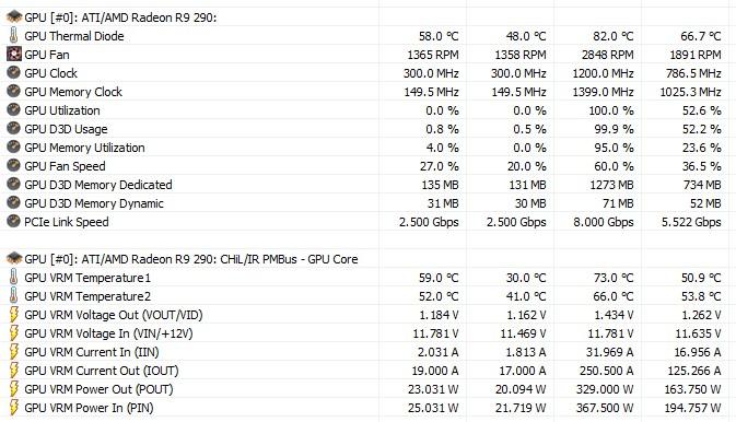

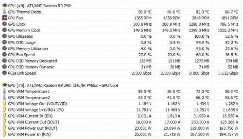

(#17621) Joshi: Mégis mi a baj az alulfeszelős beállításommal az első képen? [link]
Csak megmértem, mennyire nagyon meleg ehhez képest alapfeszen húzva, ha már témába került....

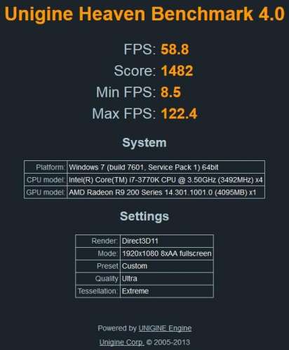

Heaven:
CPU 3.3GHz, score: 2630
CPU 4.6GHz, score: 2671Ez így rendben, a különbség minimális.
Viszont itt a Valley:
CPU 3.3GHz, score: 4221
CPU 4.6GHz, score: 4781 !!!!Így amondó vagyok, ha csak a kártyákat szeretnék benchmarkolni és hasonlítgatni, maradjunk a Heaven használatánál! Valleynél a CPU brutálisan beleszól a képbe sajnos.
