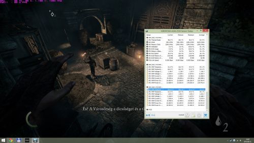

Én is úgy voltam, hogy veszek két kompakt vizet. Egyiket a procira és másikat a vga-ra. Proci nem maradt még el, majd ha kijön a Zen, akkor meglesem, hogy Intel, vagy AMD, addig kiszolgálja a gyári, míg vga-ra gondoltam volna, egy Alphacool full bordát, de aztán ez csak egy átmeneti kártya lesz a köv szériáig. Addig megteszi így is, ahogy van
25 perc játék után. Kicsit hazudtam a feszültséggel, mert 1,56V ebben a játékban, de minden kiolvasható az OSD-ről és HWINFO-ról. A vga-n a ventik fel sem pörögtek, szóval minimumon üzemeltek.
