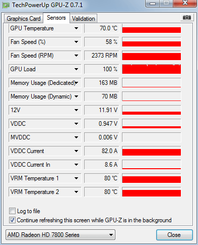

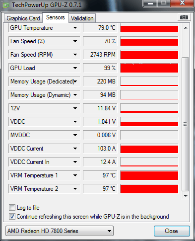

Az oldalsó ventinek nem hiszem hogy van jelentősége. Kipróbáltam mindkét verziót,szereltem be 1x 12cm-es ventillátort, aztán 2x 12cm-es ventit oldalra, aztán kipróbáltam venti nélkül is. Nekem pl az ég világon semmit nem jelentett a plusz oldalsó ventik használata, csak annyit hogy hamarabb porosodott a gép belseje.Pedig elég jó szellőzés van kialakítva a Tempestben. Így nem is használok oldalsó légkavarókat.
Ha +20%-kot rárakom, akkor nagyon elkezd melegedni a VRM....
Még 1V-on is....
Milyen házat kellene vennem, ami nem sokkal nagyobb a jelenleginél de jobb a légmozgás benne? (Meg nincs agyonlyuggatva....)
Egyébként +20% nélkül és 1 V-tal így fest a helyzet 10 perc Kombustor után:
