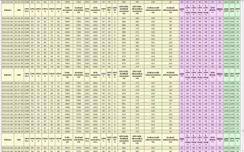

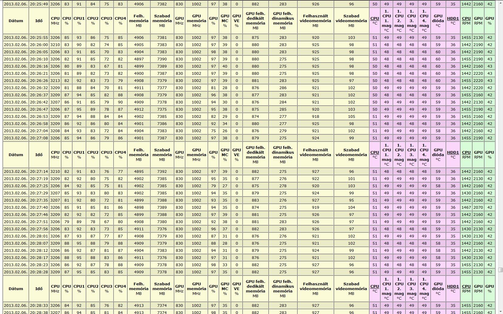

Én AIDA64-et használok ilyen célra, mentem is hogy később vissza is tudjam nézni (két évre visszamenőleg magvam a gépemről az adatok)
BC2 alatt így használja a gépemet
Jól látható hogy BC2-nél erősen processzor limitem van , míg a BF3-nál processzor és vga limitem is van
(#23070) Menyus911
Ajánlom hogy te is nézd meg hogy menyire van terhelve a géped játék alatt , és kiderül hogy mi a gyenge láncszem -

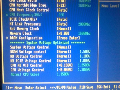

pepusos #17160 üzenetére
a ht vedd majd vissza 9x mert akkor 9x250 en 2250mhz en menne és nem érdemes 2300mhz főlé menni, a procit 16x250 próbál meg proci fesz 1.4volton a memokat vedd vissza 800mhz re és adj neki 2.0voltot az nb nek adj 1.25 voltot elsőnek azt majd vissza veszed
és majd prime alatt figyeld a hőmérsékletet 62Cfok főlé ne menny tartósan,
apollo12
pepusos #17153 üzenetére
Szerintem tuningolj fsb vel, és akkor az nb is növekszik, a memokat meg vedd visza 800mhz re, és akkor 240fsb mellet a memok 960mhz, a ht 2400, és az nb is 2400mhz menne, a proci meg 16x240fsb 3840mhz, 16.5x240fsb 3960mhz, 17x240fsb 4080mhz en ha pontosan 4000mhz et akarsz akkor, 16x250fsb 4000mhz és a ht 2500 az nb meg 2500mhz mennek

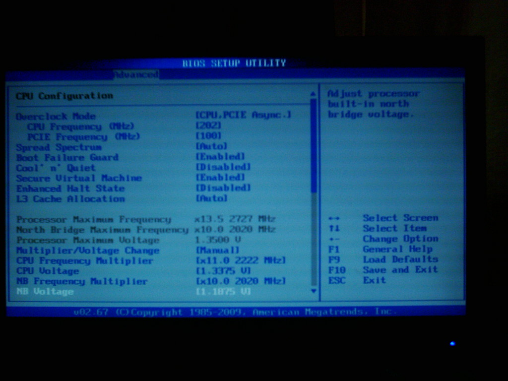

pepusos #17135 üzenetére
Úgy látom, nincs a lapodnak külön topikja - ott jobban találnál megoldást - esetleg itt is. Nálam a RAM-ok 1600 körül mennek, de a CPUZ ezt 800-nak írja / a dual channel miatt...Egyébként - hogy on is legyen, én emelt órajeles környezetben, 2500 NB frekivel hajtom a vasat: CPU 3.5 GHz-en
reset
pepusos #17131 üzenetére
A lényeg az, hogy ne állíts olyan frekit vagy időzítést, amit a RAM vagy a CPU mem. vezérlője nem tud kezelni. Általában az szokott a típushiba lenni, hogy emelik a ref.clockot és nem veszik észre, hogy ezzel párhuzamosan emelkedik a RAM-órajel is. Vagy esetleg észreveszik, csak azt nem látják, hogy a RAM-időzítések viszont változatlanok, tehát azokon is változtatni kell.
Nem tudom milyen RAM-jaid vannak, de az a 2,3 V-os feszültség soknak tűnik...
NB-frekit nyugodtan emelhetsz úgy is, hogy a RAM-okat a gyári értéken (vagy akár alatta) hagyod. -
