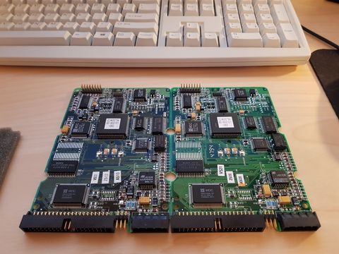

arn
itt az uj wd 31000 elektronika egy kollega jovoltabol
mivel eleg nehezen talaltam ezt a vinyot, probaltuk megmenteni - a tipus pont passzol a 94 vegi 486os korszakaba.
onnan indult a dolog, hogy a vinyo nem porgott fel. ugy tunt, hogy vezerloelektronika megdoglott. megprobaltam kimerni, de sikerult kozben osszeerintenem ket labat, az egyik chip elfustolt
megerkezett az uj panel, ra is raktam, aztan ugyanugy nem megy. megfulelve ugyanugy az inditassal erolkodott, mintha elindulna es leallna... mar sok veszitenivalom nem volt, igy kihuztam, parszor jol oldalba vagtam, visszarak, es megy.
egy hibas szektor sincs rajta. lehet a fej ragadt be.

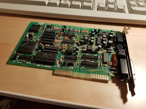

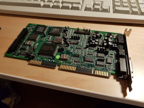

ket uj szerzemeny:
Creative Sound Blaster 2.0 CT1350 ISA
DSP2.02, YMF3812 OPL2Creative Sound Blaster 16 ASP CT1740 ISA
DSP4.05, YMF262 OPL3ez utobbi azert erdekes, mert en asp chipet, eddig foton lattam max, erre meg integraltak
ez volt a legelso 16os blaster, ami megjelent. tudott par erdekesseget, de szinte semmi se hasznalta.
The ASP or CSP chip added some new features to the Sound Blaster line, such as hardware-assisted speech synthesis (through the TextAssist software), QSound audio spatialization technology for digital (PCM) wave playback, and PCM audio compression and decompression.

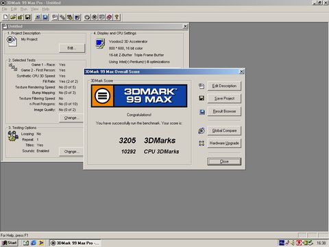

r0b3r
zoltanz #55152 üzenetére
A 800x600 egy kicsit lassabb, de nem szeretem használni, mert csíkoz a Voodoo ezen a felbontáson.
Nincs szerencsém ezekkel a xar kártyákkal...
De most már felkeltettétek az érdeklődésem, meg fogom nézni több felbontáson és másik főkártyával is.
Egyébként kíváncsiságból pár napja faragtam floppy kábelből egy SLI kábelt és ugyan kockázatos, de összekötöttem a színhibás Creative Voodoo 2-t a jól működő Innovision V2-vel. Reméltem, hogy eltűnik a színhiba. Hát nem... megmaradt, a rossz kártya volt az erősebb sajnos.
És ami meglepett, hogy a különböző kártyákra kiírta, hogy SLI Detected!, FastVoodoo 4.6-os driverrel
De sztem nem lett gyorsabb... most akkor mégsem ment együtt a kettő, vagy csak a rossz kártya húzta le?

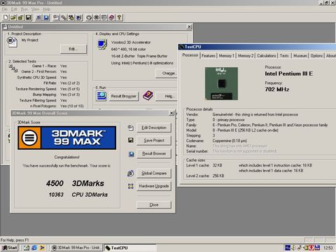

r0b3r
Ranagol_5 #55151 üzenetére
Hoppá...
PII-300-as procival ugyanez a teszt 2500. Ha átkapcsolom az MX400-ra a 700-as procival, akkor
640x480 16bit 4327 igen lassabb, mint a V2
640x480 32bit 4556
1024x768 32bit 3407Lehet érdemes lenne kipróbálnom a 700-as procival egy S3 Trio mellett is?
Úgy nem tudna esetleg csalni a GeForce-al.

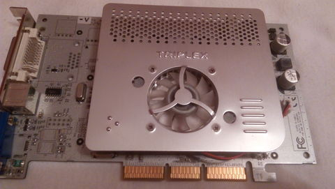

Ez egy MX440, nem egy Ti4200.
A kártya pontos neve Triplex Millenium Silver TX680. Eddigi 3dmark01SE méréseim alapján a legtöbb pontot szerző MX, de lehet az MX460-akat újra le kéne tesztelni, csak hát idő hiányában... Tegnap éjjel voltam, holnap nappalra megyek meg pénteken is, a hétvégém is el van bacarintva a szombat éjszakámmal. Elég húzós volt/lesz ez a két hét (11-24-ig, ez 14 nap, amiből 11 meló,
de remélem fizetésen is meglátszik majd valamennyire. -

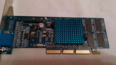

r0b3r
Akkor lehet, hogy a benne lévő Gef2 MX400 az utolsók egyike ami még megy benne?!
GFX5200, Radeon 7000, 9000, 9200, 9500, stb-ről kerestem ilyen jellegű infót, csak kipróbálás szinten. Pár hete a kezembe került egy Radeon 9000-es, de nem az enyém volt, nem mertem kipróbálni a lapban.
Hivatalos infót nem találok a kártya feszültségekről neten, max angol nyelvű fórumokon tippeket...jól lesz az, menni fog, ha mégsem, nem én mondtam, stb jellegűeket...
Van olyan fórum bejegyzés is, ahol a 9500 és 9700-ast említik, mint 3.3V-os, de a 9600 és 9800 már 1.5V-os.

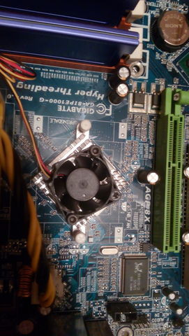

flymi

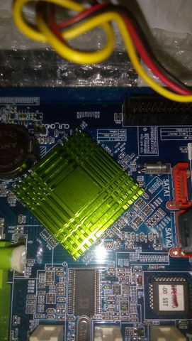

A tesztlapot is karban kell tartani, kapott egy ventit és a déli híd is egy Sekisui #5760 ragasztós ződ bordát. Majd a feteknek kell reszelnem kis natúr bordácskákat, mert kopaszon vannak és nagyon melegednek.
Sajnos az AGP foglalat alá ékelődött fettel nem lehet mit kezdeni, az nagyon szar helyen van...
Pár hardver, ami miatt ma összeraktam a tesztgépet:
Ez az ominózus S3 amivel magától indul a gép, de kép nincs.
Ez a Trident Blade majd a BH6-ban lesz tesztelve.
Ez elsőre a szívbajt hozta rám, csíkozta a képet, de aztán meggondolta magát és viselkedett.

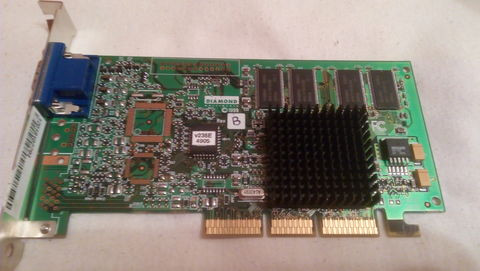

Diamond Monster Sound MX300 és MX400 között mekkora lehet a különbség? (Méretre kisebb és más csatik is vannak kb.)

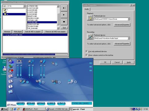

arn
#94257664 #55082 üzenetére
A guspnpn tiltsd le a nem hasznalt eroforrasokat, amugy eleg neki egy irq es dma. Ezeket jelold ki a biosban.
Pl 240, irq7, dma3 jo szokott lenni.
Eloszor probald egy kartyaval felrakni a liveot, allitsd be az sb16 emulaciojat - inkabb ezzel utkozik, es nem az sbliveal magaval. Pl 220, irq5, dma1,5. Rakd vissza a gust. Az eredeti liveware3 csak a 99es elotte megjelent liveokat tamogatja, mindenfele oemet nem (5.1 csak 2000ben jelent meg).
Nalam harom kartya van a p3ban, guspnp, awe32, live. Kifogastalanul megy mindegyik, win alol a liveot hasznalom, dos alol a masik kettot. A 486ban gus, sbpro2, rap10 is ment dos alatt parhuzamosan.

Sound Blaster-hez:
Még az SB 128 PCI-hoz se volt jó az összes driver, ezzel XP telepitéskor szembesültem (W98 és ME alatt nem volt gond, a gyári driver cd azokét tartalmazta).
Kinomban leolvastam a vezérlőchip-ről a pontos modellszámot, és aszerint kerestem.
Az SB 128 PCI-os hangkeltőmet tudtam W7 X86 alatt is használni.
quailstorm #55099 üzenetére
Sőt az 5.1- esekből az SB0100 és a 0220 drivere is különbözik. Hogy még érdekesebb legyen a 0220- asnak vannak alverziói is, melyek nem kompatibilisek egymással. A 4.0- sok általában mind mennek egy bizonyos késői driverrel, de a verzióját megnem mondom most fejből, el van téve a CD.
