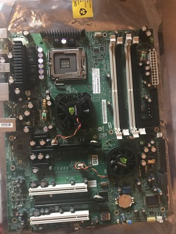

Ma szerzemeny. (vagyis multheti, csak ma voltam erte tatabanyan)
XFX NForce 680i LT SLI -

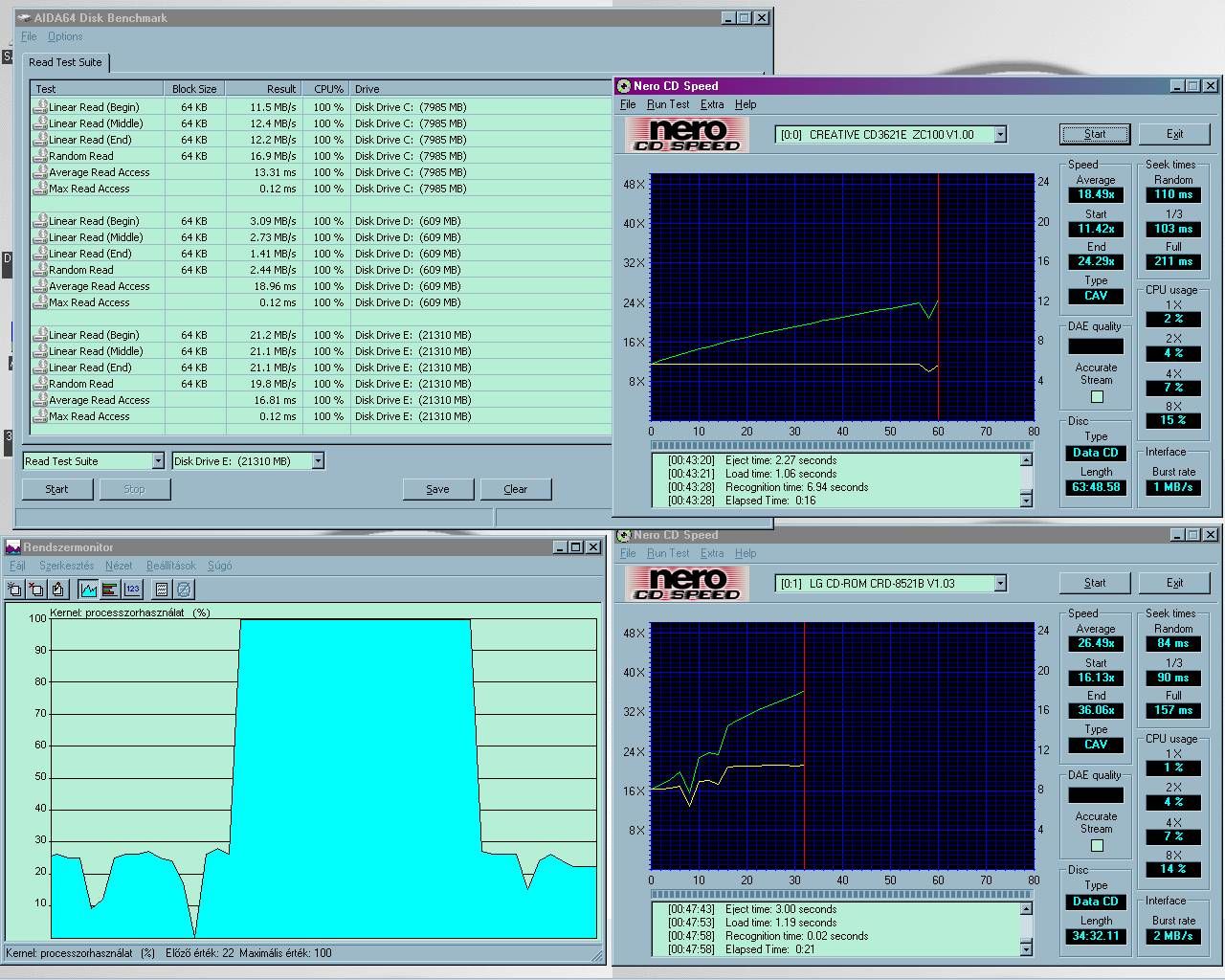

a minap találtam egy ilyet:
van valakinek leírása hozzá? konkrétan semmit sem találtam, felirat nincs rajta, elcseszni meg nem akarom lapot/procit.
BX- es lap.
Meghajtók :
Primary Master...............: HARD DISK WDC AC2635F
Primary Slave................: HARD DISK Maxtor 2F030J0
Secondary Master.............: CD/DVD ROM CREATIVECD3621E
Secondary Slave..............: CD/DVD ROM LG CD-ROM CRD-8521BValami anomália lapul itt, dosos WT szerint a WD tudja a DMA- t, a Maxtor pedig nem, Win szerint meg fordítva van
(valójában a Maxtor biztosan tudja, WD- t még ki kell deríteni) , kénytelen vagyok utánajárni, de jöhet tipp is ha van. -
Mai menü : drives tesztek a P2- őn. HDD sebességet nem is mértem még Win98- as gépen
, nem is volt mivel. A Sandra2000 feltelepül de nem méri, a HDTune, CrystallDisk és a SpeedOut_0.5 pedig nem megy 98 alatt. Aida - nemrég panasz volt rá hogy méri, de 100% a procihasználat. Nálam is befigyelt. Ellenőriztem az erőforrás-figyelővel is. Viszont akkor azt nem értem hogy nagyobb játék alatt, ahol menetközben is bőszen töltöget a HDD, miért nem akadozik a grafika? A képen az 1. és 3. partíció a 30GB Maxtoron van, a 2. pedig a dosos WD. A Maxtoron aktívra jelzi a DMA- t, a WD nem megy DMA- ban, bepipálom, restart, de eltűnik a pipa. A kábel 40 eres, 80 eressel kiakad a gép, valamint avval a Maxtoron sem megy a DMA. Az optikák is 40 eressel vannak bekötve, DMA aktív, rendben is van a mérésük. 15% proci kb a 8x- os sebességhez, elég is egy P2- höz. Nero DriveSpeed- el fixálni is lehet a sebességet CD esetén (DVD esetén hatástalan). Ezek a meghajtók kissé öregednek már. A Creative- ban a Win98 hologramos telepítőlemeze (2005- ben vettem), az LG- ben pedig az egyik Awe32 SoundFont CD ment (2000- ben került hozzám használtan). A Creative a lemez végén lassított csak kissé, az LG megingott rendesen, de aztán felgyorsult. A lemezek jók, az új DVD meghajtó max sebességgel végigpásztázza őket.Szóval a HDD...hmm...érdekes, de használat közben nem okoz problémát
.Chipset driver tuti fent van rendesen, igazából nem értem, mindegy majd a következő Win98- as gépen is ellenőrzöm. -
