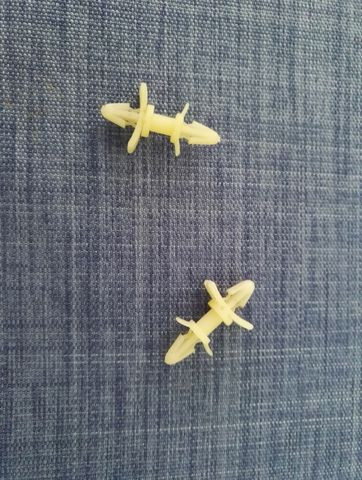

Érkezett még két szép házikó, így végre megvan az XT, 286 és 486-os gépeknek is a háza, vagyis végre lehet összerakni mind a hatot.
Az egyik házban érkezett egy gép is, csak így sikerült megegyezni az eladóval, de végül nem is bánom. Egy szimpatikus 486SX-20 lap+proci van benne egy rakat kártyával. Egyedül talán a BNC hálókártyával nem tudok mit kezdeni, a többinek meg lesz a helye. Egyébként teljesen abban a hitben éltem eddig, hogy 25 vagy 33MHz-es a legkisebb 486-os proci.
Elkezdtem összerakni közben az XT-t, mert hála az új házaknak lett végre 8db alaplap távtartó patentem. Viszont ennyi, nincs több és még szükségem lenne még legalább 12db-ra, de inkább többre ugyanebből a méretből.
Ez pontosan 10mm-t emel, ez való minden felhajtható tetejű régi Baby AT házba. Honnan tudnék szerezni itthonról szerintetek? Vagy mivel szoktátok helyettesíteni? Gondolom lehet 10mm-es hosszban valami fém, hatszög távtartót is kapni, aminek M3-as menet van mindkét végében. Ebay-ről már rendeltem műanyagokat, de már több mint egy hónapja nem érkezett meg. Ha esetleg megreklamálom, és újra megrendelem, akkor is még nagyon lassan ér ide.

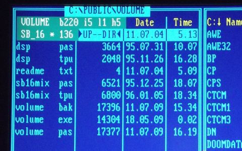

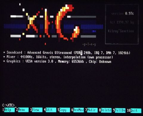

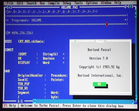

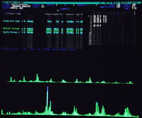

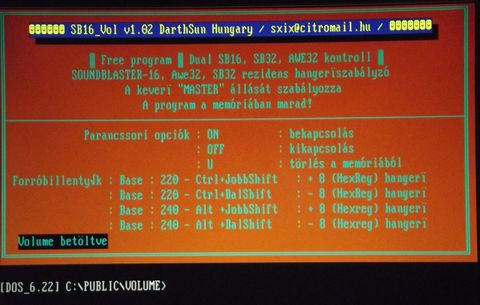

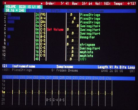

Átugrottam dos alá is. Először összekötöttem a GUSMAX line out > AweGold line in- t egy rövid jack kábellel. Így mixelve is megy, pld Awe PCM+GUS midi vagy fordítva. Bármelyik jel megjelenik az Awe line out- on > hangszóróra/erőlködőre. Hogy játék és program alatt is tudjam szabályozni a hangerőt könnyen, újrafordítottam a rezidens hangerőszabályzómat patchelt Borland7- el, hogy L2 kesses procin se legyen runtime erroros. Persze ehhez elő kellett vadásznom a fordítót és a régi forrásállományaimat is.
Használatkor tájékoztat a hangerőről, felülírja a bal felső sarkot (képernyő frissüléskor eltűnik, csak a SetINTVec hívásakor ír, majd passzív) :
És már jöhetett egy is egy klasszikus, Cubic Player megpatchelve a GUS Pat mintákkal :
Majd az XTC, mely nemcsak a GUS memóriaméretét ismeri fel rendesen, hanem a sok év múlva megjelenő Ti200 64MB- ját is jól mutatja DOS alól, nem kis teljesítmény.
Mikor összeraktam a gépet sok éve, nem jártam ennyire körbe, a GUS- al még viszonylag kevés tapasztalatom volt. Hát így pazar, igazi kemény retro, nagy élmény...
