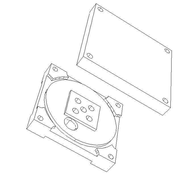

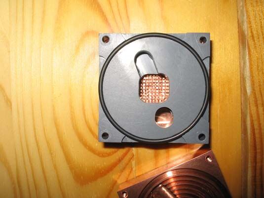

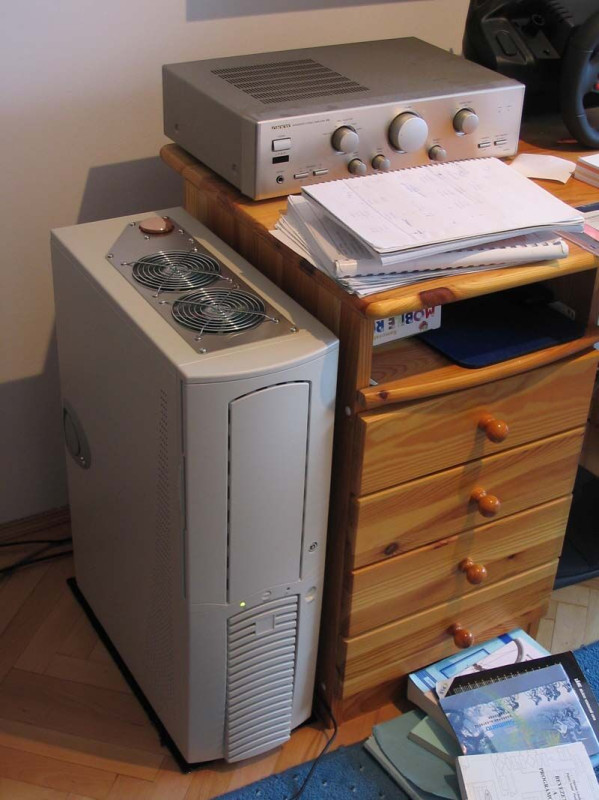

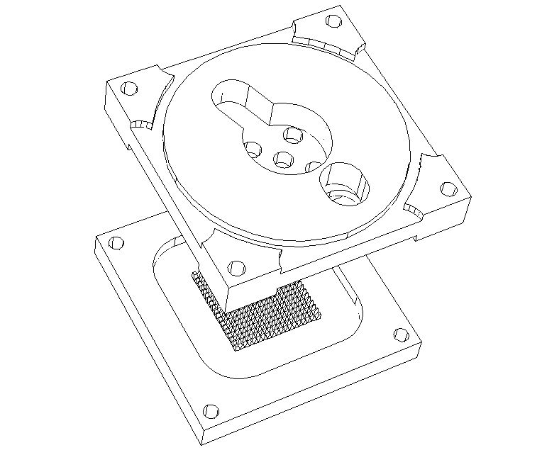

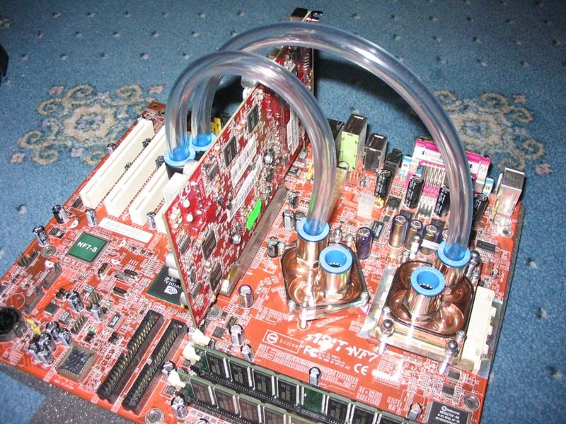

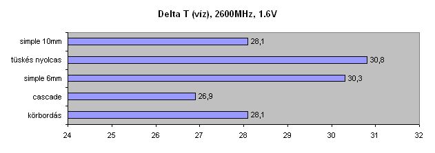

blokkbol terveztem es legyartottunk vagy 10 felet. szegeny 1700+
ez a mikrobarazdas mukodott a legjobban, asszem a mai napig vmi hasonlo designt hasznalnak.
arn

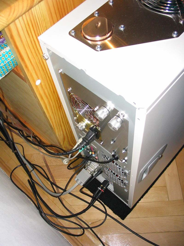

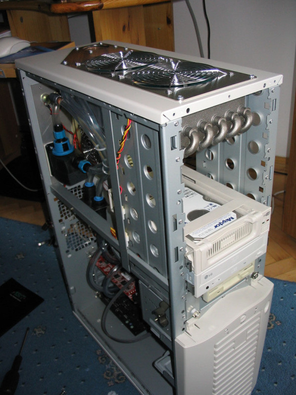

elo is kerestem azokat a rendszert, amit terveztem
2003-2004.
arn
igen ez valamifele felreertett dolog a vizhutessel kapcsolatban... a vizhutesnek ket nagy elonye van: 1. nem helyben kell leadni a hot, hanem el lehet vezetni 2. az elso pontbol fakadoan nagyobb lehet a hutofelulet.
ha most a felulet nem nagyobb, akkor a veszteseg miatt nem hogy jobb nem lesz, hanem rosszabb, mint pl egy 120as heatpipe borda. a viz elonye ott fog kijonni, ahol nagyobb felulettel lehet operalni, a viz onmagaban semmit sem jelent ebben a formaban, inkabb egy trukkos leghutes. -

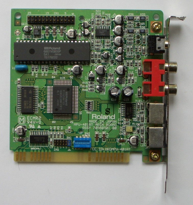

Nem erre gondoltam… miles vagy nem tudom melyik libben volt egy hexacim a hangkartya kivalasztasara, gusra tobb is volt benne, es rendszeresen azt allitottak be, ami a gus classicon nem volt ok. Manualisan at kellett irni a helyesre.
Mar az elejen sem hasznaltam magas irqkat, 5, 7 ment mindig a hangkartyaknak (jelenleg 5 a blaster, 7 a gus), dedikaltan csak erre tartottam oket fenn.

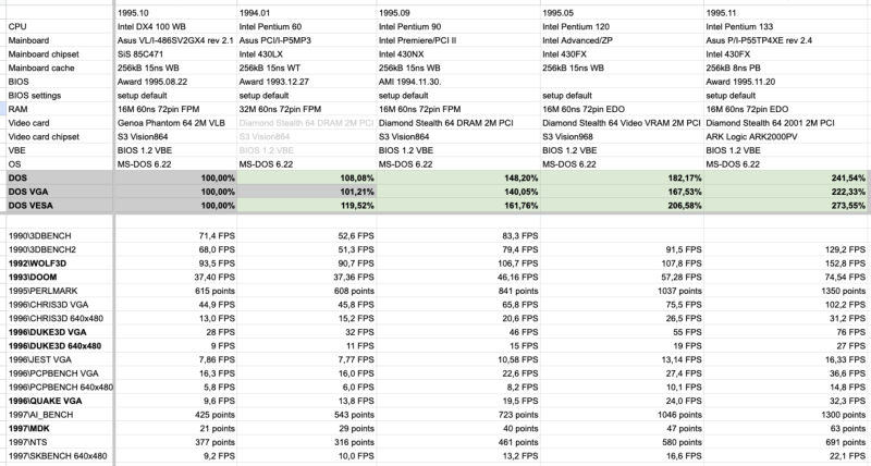

Nah atszereltem az asus 430fx lapot a freetechre… ugyanaz a chipset, kb hasonlokoru kiadas. gus memteszt siman fut (asuson mar a legelejen hibat dobott), az sbpro prehistorikkal az asusnal a def timingokkal nem fut, feltolva mar igen. Freetechben se alaphelyzetben, se feltolva nem ok. Minden mas viszont korrektul szol.
Szoval csak ennyit szamit, hogy milyen gyarto milyen beallitasokat hasznal, teljesen makosteszta, hogy egy gyorsabb gepben egy regi kartya megy, es hogyan.
Asus alapbeallitasai 8/16 bitre 1/1, illetve 8/4, freeteche 3/3 es 8/4.

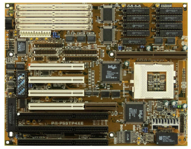

Nagy remenyeket fuztem ezek a lassabb 94-95os pentiumokhoz… de baromira a bioson mulik hogy mennek benne a regi kartyak.
Dx4ben minden megy
intel plato p90, prehistoric meg se mukkan, mk se megy sbproval. Mivel dummy ami bios van benne, kb semmit se lehet vele csinalni, gyk a jatekon mulik hogy szol e vagy sem.
asus 430fx p133 - detto, de feltolva az io recovery timingokat, az sbpro magahoz ter, a gus memtesztje nem fut le, amugy jatekokkal szol, de azert ez igy nem kerek.
Intel zappa p120, ezt meg regen teszteltem, de emlekeim szerint mind az sbpro, mind a gus memteszt fut. pedig elvileg hasonlo bios, mint ami a platoban is van (eppen ezert a platonal meg jobb kompatibilitast vartam).
meg van egy freetech 430fx lapom, hasonlo korbol, mint az asus (late 95), kivancsi vagyok ott mi lesz. kesobbi asus lapokkal is hasonlo a tapasztalatom, nagyon szigoru isa timingokat hasznalnak, pl p3bben az awe32hoz is mar a recoveryk kellenek, tx97ben meg ok, de az sbpro es a gus classic mar ott is elhasal (akkor meg nem tudtam, hogy ez mar a 95os lapjuknal is problemas). pedig a 90es evekben meg abit bxben is hasznaltuk a gus classicot.
amugy minel ujabb az isas kartya annal kevesbe haklis ezekre, pl a 95os guspnp p3ban is siman fut, mindenfele trukkozes nelkul.
