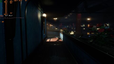

Aida 64 stressz tesztet próbáltam órákon keresztül, és nem ment fel 78 fok fölé, és nem kapcsolt ki a gép. A másik, az energiagazdálkodást azt hol tudom megnézni a vga-nál? Próbáltam radeon szoftverben, de ott nem nagyon találtam meg, illetve, ha találtam is hasonlót, az nincs bekapcsolva elméletileg.
belaazallat
szupi92
#77291

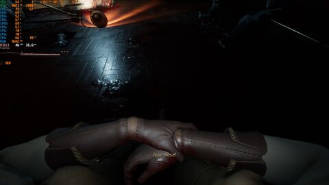

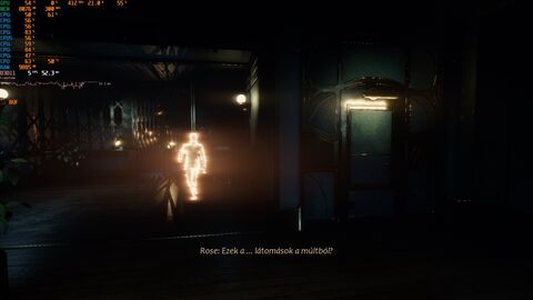

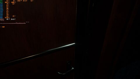

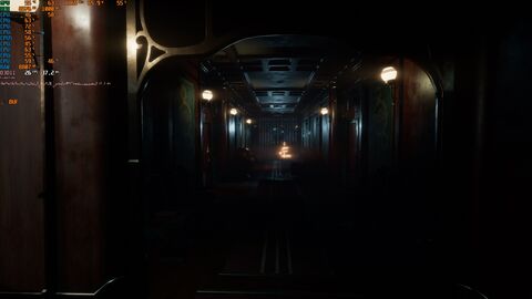

Az első két képen a GPU memória 1000Mhz-n van, majd a 3. képen 2000MHz-ra megy, utána a többin 300MHz, az utsó képen a GPU órajel is leesik. Proci kihasználtság viszonylag konstans. Ez szerintem vga hiba, vagy túl melegszik, vagy az energigazdálkodás bekapcsol vmiért.
szupi92
Igen, bár ugrál nagyon. Van amikor 100,és van amikor 0,ahogy képeken is látszik.
szupi92
Megpróbáltam megcsinálni a tippeket,de nem javult a helyzet.
Annyit pontosítanék,hogy a proci a játék alatt volt amikor 80% fölé is fel ment,de átlagban 65% körül mozog.
Azt is megpróbáltam,hogy a játék grafikai minőségét lejjebb vettem,de ugyanúgy csinálja,és szinte semmit nem javult.Csatalom a hőfokokról a képeket,a játék közbeni képeket sajnos nem mentette le.Iszonyú nagy lag-ok vannak és akkor is csinálja,amikor 80%-on megy a proci és akkor is amikor csak 50 körül megy.
Nincs ötletem mi lehet a baj.
Az az érdekes,hogy pár hónappal ezelőtt a Shadow of Tom Raider-nél is ezt csinálta,de az új Doom-nál meg semmi ilyesmi nem volt hibátlanul futott. -

szupi92
Olyan problémám van sajnos, hogy játék közben a kártya teljesítménye ugrál 0 és 99% között, de sokszor inkább 0,és emiatt sok microlag, vagy fagyás van, és így játszhatatlan a játék. Pl Close to the sun-nál. Néztem róla videót a YouTube-on ezzel kártyával, és ott stabilan tartja a minimum 70 %-ot folyamatosan. Mi lehet a baj? Volt már ilyen problémám a shadow of the tomb raider-nél is sajnos. Köszönöm előre is. Mi okozhatja ez a problémát? A BIOS, se ismeri fel a kártyát.
Köszönöm előre is a segítséget.
A gépem.
Asus m5a97 r2.0
Amd fx 8320
10 GB ddr3 3x2,1x4
Fsp raider 550w.
Rx 580 8gb.És ezt a tippet kaptam a másik topic-ban:
Ha még nem tetted meg feszeld alul a procit. Találj neki egy stabil kisebb feszt, mert előfordulhat, hogy forr a VRM a lapon és attól vannak ezek a gondjaid. FX topikban segítenek.Tudtok ebben segíteni?
Illetve volt már hasonló hibája másnak is?
Köszönöm előre is.Üdv. Bence

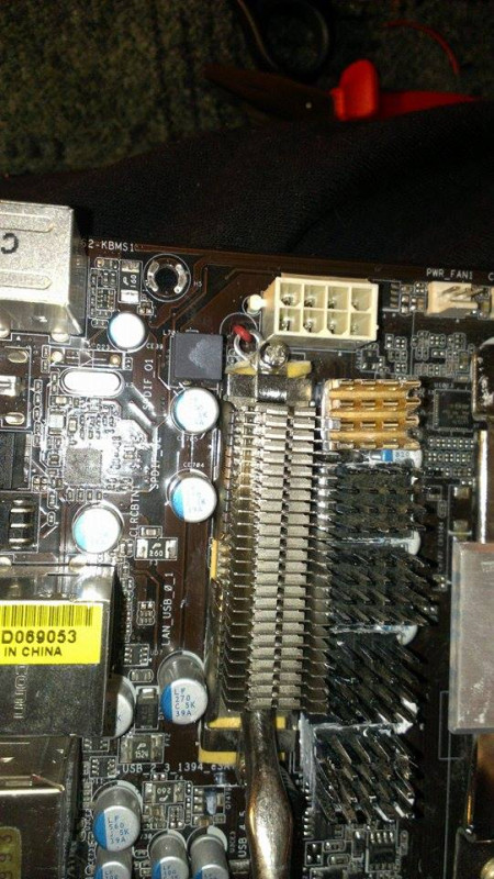

Sajnos csak ez a kép maradt meg ebből a hőskorból...
Szóval ahogy említettem, "tökéletesen" befér oda az a venti
Szabályzás nélkül valami 3000-ret forgott.
Az a felfelé ágaskodó csoda pedig egy thermalright vrm hűtőborda.Igazából szerintem nem is ért oda rendesen a mosfetekhez, szóval ezzel nem éri meg tesztelni én már leteszteltem hogy nektek ne kelljen xD -

Volt ilyen lapom,tökéletesen odafért egy 9,2cm-res venti. Az egyik oldaláról a hátlapi takaró szorította, a másikról meg a procihűtő. Esetleg ha van, próbálj ki több méretet és valamelyik csak jó lesz.Érdemes még az északihíd hűtőbordáját megfűjni ventivel, mert emlékeim szerint az is odapörkölt a hőmérsékletnek.
Esetleg keress load line calibrationt, (LLC) talán azzal is vissza tudsz venni a hőmérsékletből.(Bár talán kevésbé lesz stabil a cucc, ha van időd próbálgasd
