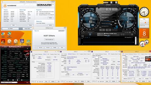

Régi játékokhoz is jó az. Lemértem retro teszttel :
Igaz hogy egyelőre HD6850 van benne, a GTX580- at ebbe nem dobom bele, mert csak 600W- os táp van benne. Szénné égetné, képes 340W+ kakaót felvenni powerben. Viszont mindkét kártya kompatibilis a régebbi cuccokkal, NV1050- en pld már a SSamHD- t nem lehet elindítani, csak az újraírt változatot.
A 965- ös proci a GTX580- al (látszik hogy csak annyival hoz többet, amennyivel a videokártya erősebb) :

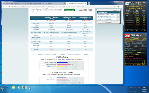

Halihó FX testvérek. A kis FX-8320 mennyire fog vissza egy Sapphire RX 570 Nitro+ vga-t DX12-ben?
Johni5
joker1220
#76204
Ezt mi leteszteltük.HT emelésnél nézz egy VGA számítási teljesítményt.Ahol kevés a sávszél,ott dob rajta rendesen.-Aidában is találsz ilyet.-
Elérhető legmagasabb OC ra FBS-s tuningnál van hatással.Ha szerencséd van,akár a 4400-at is karcolhatja az NB frekvencia.Legtöbbször mondjuk IMC limitbe futok-4xx fsb-n- -
