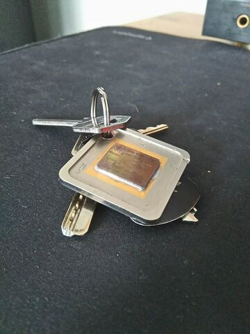

Kicsit mókoltam az asztali gépemen, és úgy néz ki, hogy kicsit sikerült javítani..., tehát most egy Asrock 880 GM LE FX lapban "küzdök" egy FX 8300-zal..., nos sikerült 1.275 volttal kicsikarni belőle 4.1.GHz-et, ahol is beton stabil, persze kicsit változtattam a hűtésen, mert az itt nagyon fontos.
Ha valakit érdekel cpu hűtőalj "réztalp" polírozás, és el tudja hozni a cumóját Pesterzsébetre, annak megcsinálom, van filckorongom, a pasztát forgás közben kell hozzányomni...,nem visz annyit le az anyagból, hogy gond legyen, de a kezelés után fésülködni lehet a réztalpban!
További szép napot, és kellemes hosszú hétvégét kívánok!

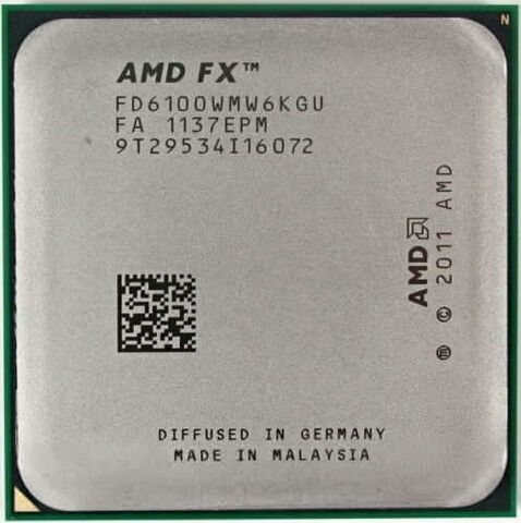

a fenti példányról készült kép FA 1137EPM, amiből a számok az érdekesek, az alapján az adott cpu pl. 2011. 37. hete
elvileg valahol a dobozon is rajta van ez.. vagy nincs (nem tudom már), de a cpu mivel látszik oldalt így arról leolvasható..
szoftveres módot nem tudok, semmilyen program nem írja ki tapasztaltaim szerint, lehet bele se írták úgy csak a kupakra.

Hivatalos hír nincs, senki se foglakozott velük, amd-se, azonos gyári értékeken hozta le a későbbi példányokat is, nincs "finomítás" köztük, akkor se ha esetleg a kései példányok már jobban bírták volna a paraméterezést.
vagyis gyakorlatilag "újratesztelésre" se költött már az amd semmit az architektúrával kapcsolatosan.
vagy tudtak róla, de nem foglalkoztak vele.. de egyik-másik kései példány igen jól húzható... de csak pletyka szinten létezik ez az állítás. és nem is garancia, hogy valaki kifog ilyen példányt.óriási előrelépés persze nincs, ahhoz újabb steppingek kellettek volna, ahol "direkt" a gyenge pontokon is módosítanak kicsit, még azonos gyártástechnológián is lehetett volna előrelépést elérni .. valamennyit. De amdnél nem szántak erre pénz (vagy mert úgy ítélték meg nem éri meg (úgy se lett volna versenyképes), vagy mert nem is volt rá feltétlen keret, hisz a zen nagyon vitte a pénzt.. elkölteni 10-15millió dollárt egy új steppingre meggondolandó, ha nincs jelentős haszna)..
