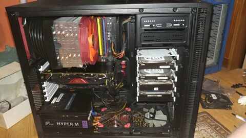

válasz Szokenesz #76371 üzenetére
bátor vagy, sose mertem a saját lapommal se extremre rakni az LLC-t (jobb lapban se.. fene se tudja mit "alkotott" ott a gyártó) ... high értéken van ha jól emlékszem az én példányom úgy stabil 1.45V-on 4.3GHz-en (IBT alatt nagyjából be se esik a feszültség közben, pár századot veszít)... (eléggé antituning szegény cpu).
nekem sajnos csak olyan képem van tavaly szeptemberből ahol épp "fan duct"-al kísérleteztem:
A CPU szerette... a VRM nem szerette 1-2 hónap után "ki is került" a rendszerből sajnos képem nincs mert csak "kikaptam" és ment vissza a gép a sarokba..
alatta van egyébként egy .. talán 7cm-es venti (gyári amd hűtő típusán lefő fajta, bár az enyém nem arról van, e-bayról jött "külön"), a fanduct eléggé elállta az útját így nem ért semmit akkor.a hűtőmön a venti "nem gyári" magasabb fordulatszámű modell, a gyári 300-1200, ez 600-2500, de simán 3-400 körül megy terhelés nélkül, terheléssel 1200 körül 60C környékén, de azt csak IBT alatt éri el, játék alatt ha 8 szálat terhel is a játék még az 50C-t is alig éri el ott meg 6-700 körül tanyázik a fordulatszám... a VGA a hangos (RX570 OC rajta 1320-ra ás 2000re a ramja... de így is "elfogy").. meg a merevlemezeim (főleg köztük az 1TB-s samsung rezonál)..

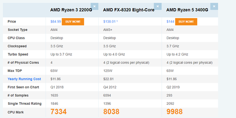

válasz Szokenesz #77086 üzenetére
A RyZen APU-k szerintem kitűnően sikerültek.
