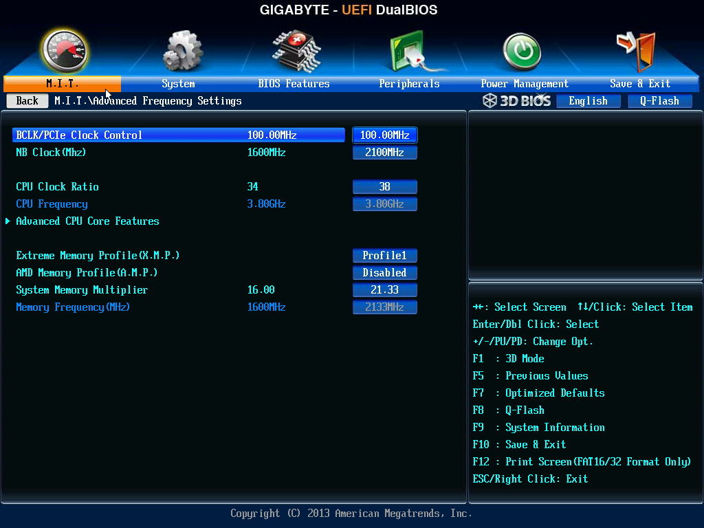

Mind a négy slotban 4 GB ram van, mivel mikor mindent visszavettem alapra, akkor se ment le az IB Test, ezért visszaraktam az NB-t 2100 MHz-re, a ramokat 2133-ra. Normál felhasználás mellett van, hogy napokig sincs hiba, csak a CPU tuning nem megy, ezért kezdtem kísérletezni. Korábban két venti volt a házban, közvetlenül a tápra kötve csak a proci hűtő PWM-es volt az alaplapra kötve, de akkor is voltak random blue screen-ek. Most van szintén egy PWM-es proci hűtő, valamint egy 3 pines feszültség szabályozós és 2 db pwm-es venti. Tehát se alaplapi hűtőkkel se azok nélkül nem kerek.

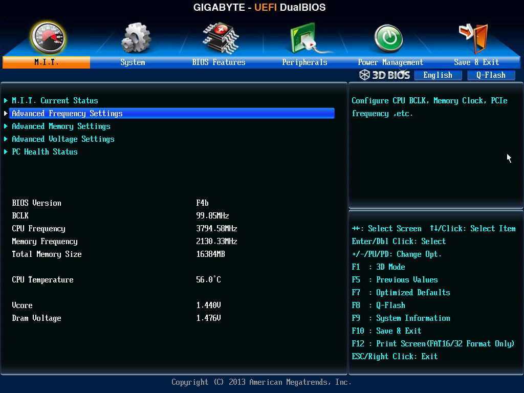

Na egy kicsit besegítettem a AMD Athlon X4 750K procimnak, kapott egy DeepCool GAMMAXX 200T hűtőt, a házba pedig kicseréltem a hátsó ventit egy Nanoxia Deep Silence 120 - 1300 RPM-re, hátra meg kapott két Coolink Swif2-80P-ét, úgyhogy a melegedés megoldva. Felhúztam 4.2 GHz-re a procit, nem melegszik túl viszont időnként mégis rebootol. Nem tudom milyen feszt adjak neki, hogy stabil lehyen - ha egyáltalán lehet. Most az 1.45-re amit az auto beállítás ad, rátettem még 0,078-at, azaz 1.528 . Lehet, szabad még növelni és ha igen meddig? (alulfeszelés nem ment még 3.8-on sem) De jó is lenne nekem is a 4.4 GHz, de a stabil 3.2-nek is örülnék.

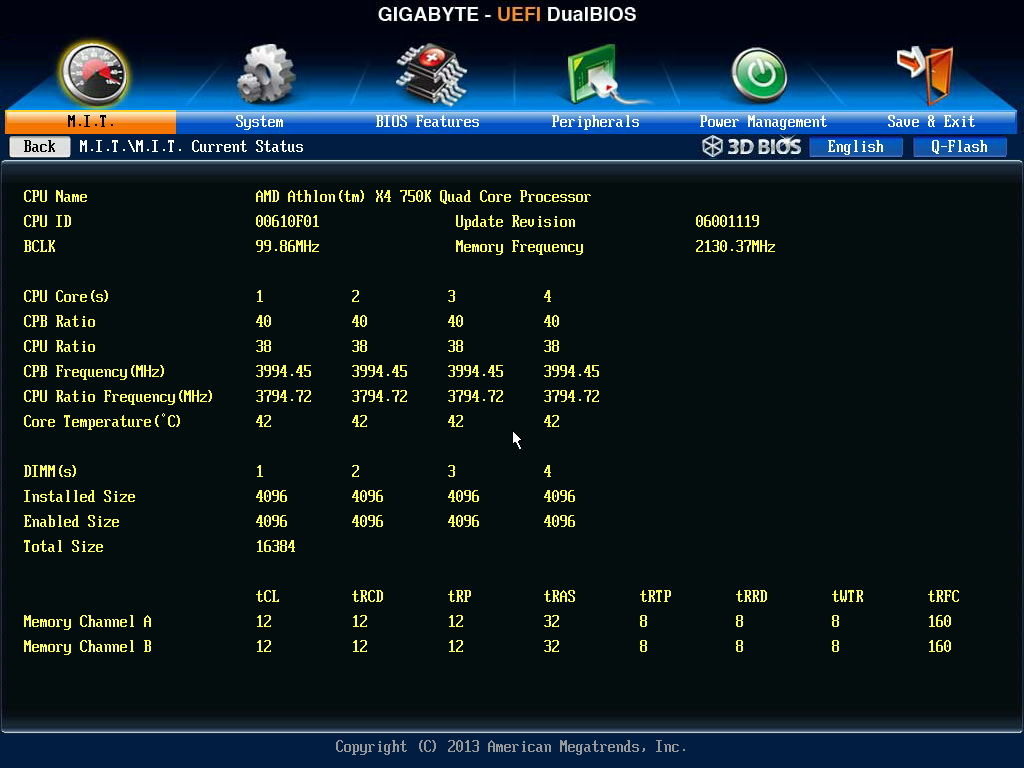

Most nézem az AIDA nekem is 3992.5 MHz-ét ír CPU clock-ra, ezt nem egészen értem, mert 3,8 -ra van állítva a bios-ban. -

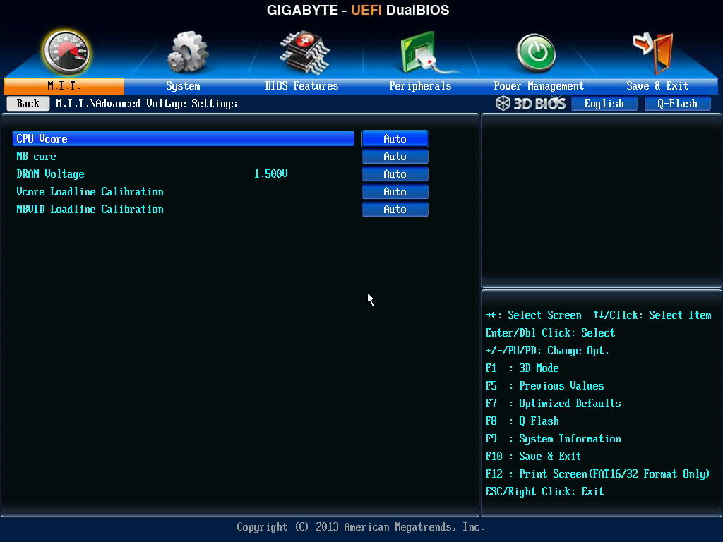

A turbót csak képletesen írtam, valójában fix 3,8-ra van állítva az NB meg 2100-ra. Itt vannak a beállításaim:
A RAM-ok nem bírnak többet, 1600-asok gyárilag, így is elég szép tőlük, hogy 2100-on mennek. (néha beesik egy-egy blue screen death, de nem tudtam kivenni mi okozza, mindig másra hivatkozik. Memtest86 egész éjjel futtatva sem hozott hibát. Szerintem a Win10-nek van valami nyúgje, mert Win 8.1 alatt sosem kékhalálozott. -

Overdrive és aida értékek nem egyeznek, ezt én is látom. Annyit sikerült azért megállapítani, hogy ha az Aida által mért maghőmérsékletet és az Overdrive által mért "maradék" hőmérsékletetet összeadva mindig 70 C jön ki. Ebből látszik, hogy az mindkét program ugyanazt az érzékelőt olvassa, csak az egyik a "maradék" másik az elhasznált hőmérséklet keretet mutatja. Azt pontosan hány fokosak a magok azt nem lehet tudni. Kupakhőt pedig csak Aida mutatja, igy azt nemtudom máshoz hasonlítani, de mint mondtam az reálisnak tűnik.
kgb79
Nálam szerintem jól működik. Általában 60 C környékéről indul és 15-ig megy le. Aida ilyenkor 55 fokot mutat a magokra. 62 fokot a kupakhőre, ezt értéket érzékeli a bios is szerintem, mert 60 foknál kezd felpörögni a hűtő.

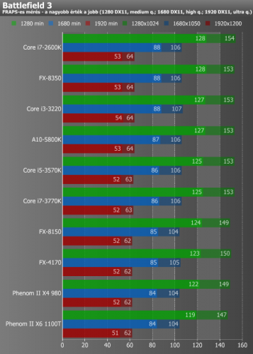

De nem csak játékra használnak számítógépet ! Játékos gépnek rossz döntés FM2 vonal! Bár játéka válogatja, mert például egy FIFA szintű játék vígan elketyeg rajta. Persze BF4-re kevés, ez vitathatatlan.
Tehát létezik olyan felhasználói igény, amit évekig kiszolgál.(#17107) Faith Próbálj meg egy i3-al BF4-ezni és akkor kiderül, hogy annyira nem is rossz döntés az FX8xxx... Amit leírtál, az tipikus intel i3-as "védelmi duma" Egy rendes 4K-s videótól összecsinálja magát az i3
