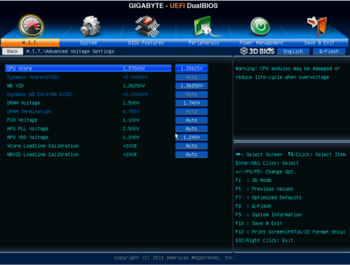

Úgy értettem az általad használt 3,8-as beállítást teszteld le rendesen. Ha hibát dob valszeg a ramod mégse bírja azt a frekit.
Az nb nagy általánosságba 1,275- 1,325 volt között kér 2000-2200 mhzen, szerintem 1,3 volt 2000 mhz-en tuti nem lesz hibaforrás.
most azt hiszem 2200-on van, de 1866 Mhz-én hány Voltra?
Gondolom ezt azért kérded mert neked is automatán állítja az nb feszt ha emeled a ram órajelét. ram 1866 mhz általad használt fesszel (már nemtom mennyit adsz neki), nb 2000 MHz 1,3 volton. Így próbálkoznék a helyedbe,ezeket az értékeket a döntő többségnek bírnia kell. De ezt nem kell szentírásnak venni, a legjobb az lenne mindent alapra tennél, mert a proci végét úgy keressük, hogy első körben semmi máshoz nem nyúlunk. -

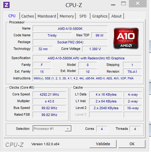

A helyedben először visszavenném a ramot (legalább 1866-ra), és az NB-órajelét (2000-2200 mhz monnyuk 1,325 V-al, ne legyen ez se szűk keresztmetszet) 4,2 ghz-en, nem lepődnék meg ha az okozza a galibát, és így keresném először a proci végét. Elég sok mindent emeltél egyszerre, senki se fogja kitalálni mi a gyenge pont. A 3,8-as beállításodat is letesztelném először egy normális progival, van egy tippem hogy IBT alatt újraindulna ott is.
Mennyit droppol a lap? Nálam is piszok sok az eltérés a beállított és mért értékek között, pölö ha 1,45 V-ra állítom terhelés alatt leesik 1,39 környékére, ezért adok neki +0,064 V offsetet. A kolléga által említett LLC tapasztalatom szerint sajnos semmit se csinál (nálam legalábbis még egyik lapnál se ért semmit), szerintem a kevés fázissal rendelkező lapok (3+1) nem képesek már több kraftot stabilan leadni.(#19074) Gézengúz: Anno rengeteg Trinity tuningeredményt böngészgettem, a 750k-k sokkal rosszabbul teljesítenek mint az 5800k, pedig elvileg ugyanaz. Valószínű itt tényleg a rosszul sikerült/gyengébb példányok lettek a 750k-k.

Vcore kell neked, a lényeg hogy terhelés közben kb. annyi feszültséget kapjon mint amit beállítasz. Nem tudom hány szint elérhető vagy hogyan hívják nálad, közepesen próbálj rá. Alacsony beállításnál kevesebb lesz a feszültség, magasabbnál több (akár beállítottnál is).

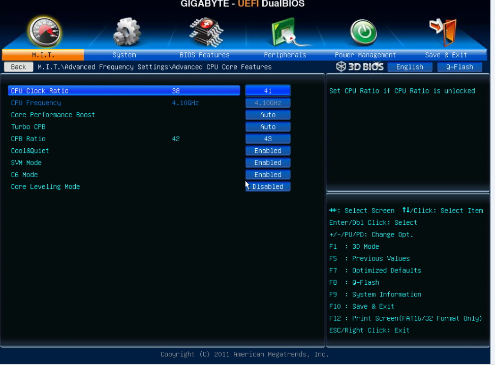

Hanyagold ezt a turboórajelesdit szerintem, feleslegesen sok feszt ad a procinak, amitől még jobban melegszik neked a gyári hűtővel, kapcsold ki és az apm-et is. Az energiamenedzsment így is úgy is visszaveszi az órajeleket üres járatba, inkább állítsd be fix 3,8-ra. Emellett érdemes az északi híd órajelét is megemelni, sokat hoz a konyhára: [itt] méricskéltem egy kicsit, az eredmények magukért beszélnek.

Igen, ugyanez hasonló lapban. Igaz nem 4,4-en megy már régóta, mert legtöbbször csak filmezek meg olvasgatok, így visszavettem 4-re.
3,8 turbóval? Emlékeim szerint csak 3,7-ig tolja fel, na mindegy. Nem tudom valaha monitoroztad-e az órajeleket játék közben, meglepően ritkán tolja fel a max órajelre, te inkább 3,4-en játszottál szerintem.
Olyan 4,2 GHz-et átlagosan mindegyik szokta bírni, ha ezt be tudnád te is lőni, akkor azért érezhető javulás lenne. -

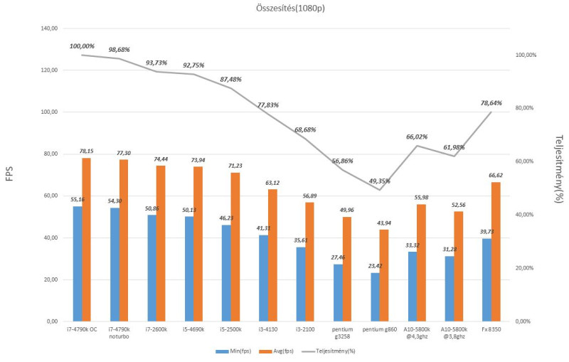

Egy ilyen kaliberű procinál +400 MHz kb annyit hoz a konyhára, hogy az adott akadós beállítások talán átbillenek folyamatos képsebességgé, többet nem igazán. Az előttem linkelt grafikon tesztjébe ha jól emléxem az nb órajelét nem emelték a magok órajelével, így ez annyira nem releváns mérés szerintem. Ez a proci max 7870-es karit (de inkább gyengébbet) tud kiszolgálni tapasztalataim szerint, és azt se minden szituációban.

Nem tudom mennyit hozna a konyhára, nekem szorzózáras APU-m van.
Egyébként nagyon játékfüggő is, hogy mennyire hagy a kártyában a procid. De azt sem tudjuk, hogy tartja e a procid az órajelet, vagy időnként csökkenti az órajelet. Van tuning leírás ebben a topikban, APM kikapcsolása és társait is el kell végezni. De ebben majd a többiek segítenek.
Olvasd el ezt a logoutos írást, ebben szerepel húzott A10-5800K, egy GTX 1060 3GB társaságában. Itt nem sokat hozott a 3,8-ról 4,3GHz-re tuning valamiért. (lehet visszavette az órajelet nagy terhelésnél?)
