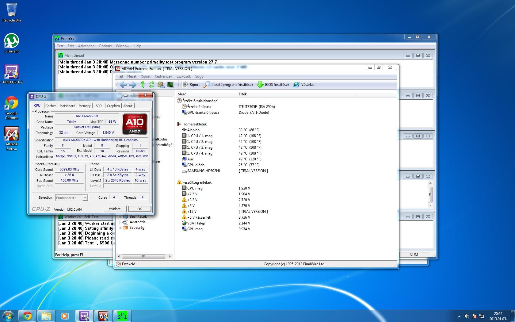

Háromnegyed óra Far Cry 3 után az az ASUS Sensor Recorder 52 fokos proci hőmérsékletet mutat. Ha ez valós, akkor nem rossz.

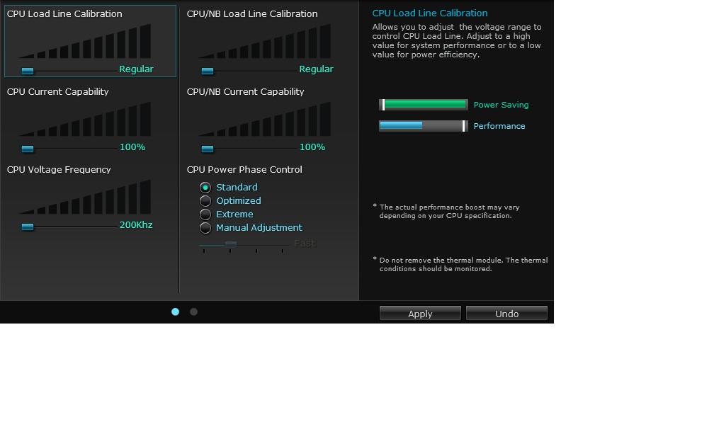

Feltelepítettem minden programot az asus ai suite-ból. a vrm-eknél nincs sok állítási lehetőség, fixre semmit sem tudok ott állítani.
Viszont az asus saját programja, az Asus Sensor recorder szerint is 1.38-1.44 volt között változik a vcore, prime 95 mellett. szóval szerintem a feszültség értékek rendben lehetnek.

atti: ilyen beállítási lehetőséget nem találtam.
SZERK: Közben megnéztem coretemppel is, az 1.35 voltot ír terhelés közben, szóval már teljes a káosz. -.- Amúgy a ciripelés érdekes, mert prime terhelés közben pl. kuss van. viszont bootoláskor, meg netezéskor egy-egy weblap betöltésénél igen.
Na ez már uri geller paranormális képességeit is meghaladja, azt hiszem. O.O -
#40731136
Viszont aida-ban ha a számítógép->túlhajtás-> CPU VID értéket nézem, az 1.45 volt STABILAN amikor terhelem prime-mal, amikor pedig leállítom, akkor 0.9 és 1.1 volt között van, az viszont normálisnak tűnik.
Mi a különbség a CPU VID és az erzékelő fülön belül található Feszültség értékek->CPU mag között?
atti: Szerintem is az érzékelő hülye. Nem létezik, hogy az a proc 1.9 voltot kap. Szerintem a CPU VID érték a valós aida-n belül, és az stabilan 1.45 voltot mutat terhelve.
