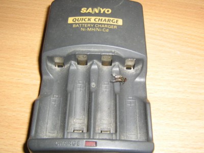

Czibor10
Akkor tényleg jól járt vele
. Az eladó pedig nagy betűkkel írta ki a fent idézett mondatot. Fizetés nélkül távozni nem lenne fair, bár így a hirdetés se volt teljesen korrekt. Így jártam, figyelmetlen voltam. Ezzel akkor gondolom csak ni-cd valamit lehet tölteni, és bármit kisütni?
