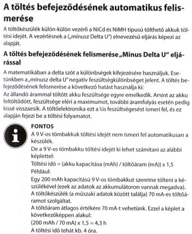

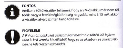

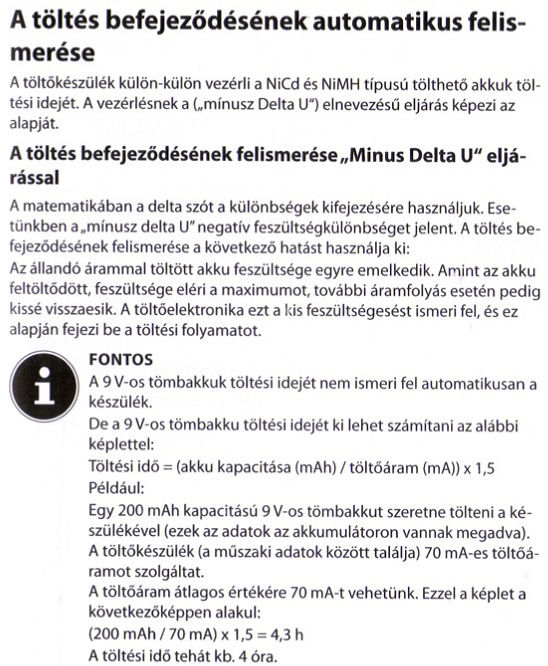

http://kernel.uw.hu/Aldi-Active_Energy_tolto-Hasznalati_utmutato_s.pdf
Alábbiról már volt szó régebben, hogy az első állításnál valamit összekeverhettek, ellentmondásban is van a többivel. 3,15 mV lehetne a -dU feszültségcsökkenés értéke, de az valószínűleg nem a 9 V-os akkura vonatkozik.
