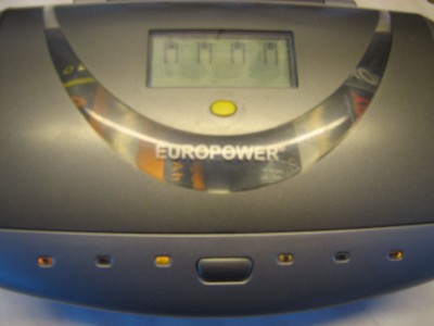

Köszi, akkor nem veszek. A kép alapján az 1 LED miatt én majdnem biztos vagyok benne hogy a "reklámszöveg" nem igaz, ráadásul a helyesírási hibát tartalmazó hirdetésekben alapból nem bízom ...
Végülis van IPC1-em, de hol itt vagyok, hol ott, egy olcsó de jó második töltő nem lenne rossz. Ha gyorsan le tudod tesztelni (szerintem csak szerdáig lesz akciós, illetve amíg el nem kapkodják) és beírod a kedvező tapasztalatodat akkor talán elgondolkodom rajta, de nem bízom a "siker"-ben. -
vz12
Rendben, miattam nem kell tesztelned, mert eldöntöttem hogy nem fogok venni.
Szerintem ELVI hiba egy egyesével ellenőrző töltőtől ha a visszajelzés NEM egyesével történik. Ennyi.
Egyébként lehetne úgy tesztelni hogy beleteszel egy (majdnem) feltöltött aksit + egy teljesen kimerültet, majd megnézed hogy néhány perc vagy néhány óra múlva jelez a LED. Szerintem ez utóbbi, de addig ugye nem veheted ki azt sem ami már tuti feltöltődött mert a LED nem jelez. Akkor meg főleg nem célszerű kivenni ha alul van ...
Ja és azt sem tartom valószínűnek hogy a két hely közül mondjuk az alsó teljes árammal tölt, a felső pedig csepptöltéssel. Szerintem. De nem láttam és nem mértem még én sem, nem is fogom, én az egyértelmű dolgokat szeretem.[ Szerkesztve ]

Ja, hogy nem feltétlenül kell kettesével belerakni az akkukat - ahogy az a korábbi képen látszott - csak lehet? Ha egyesével rakjuk bele akkor elhiszem hogy egyesével ellenőriz és vezérel, de mi a túrónak lehet kettőt is belerakni egy "vályúba"? Csak azért hogy többet lehessen egyszerre tölteni DE mégse egyesével ellenőrizzen? Na mindegy, most még úgysem veszek, ha jók lesznek a tapasztalatok és esetleg majd később visszatér az akció, akkor meggondolom.
Egyébként köszi a képet és az infókat.[ Szerkesztve ]

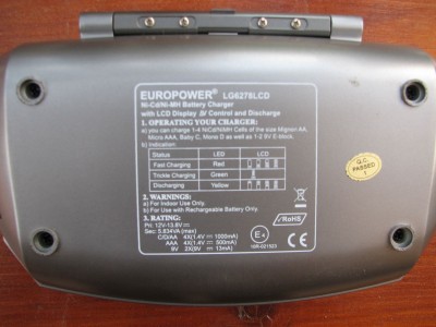

A képeket mellékelem a töltőről.
Egyesével lehet vele tölteni, nem csak párban, viszont csak egyféleképpen működik, tehát vagy merítek, vagy töltök.
A ventilátorcsapágy kezd kicsit zúgolodni, egyébként nem volt gondom vele.
Szeretem, mert mert minden típusú akkut kezel, amit használunk, bár szerintem lassan merít, mert vagy 4-5-ször annyi ideig merít, mint tölt.Mostmár látom, hogy nem a legjobb cuccokat vettem, bár az Ansmannokra azt hittem jófélék...
