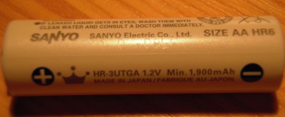

Nem a legjobb lett a kép. A profi géppel nem tudtam lefotózni mert ki kellet venni belőle az eneloopot hogy lefotózzam. Akku nélkül meg nem műkszik.
Így maradt a búvár gépem ami nem igazán erre van optimalizálva. De abban legalább litium-ion akku van. (vízben nagyon jó képeket csinál)
De talán vmit látni így is.
Tehát 2010 08 hóban készült. Így pláne szép hogy 1.39V-ot mértem rajtuk....
A betük mit jelenthetnek a számok után? 10 -08EF -

tomcsi23 #4282 üzenetére
Már pedig nincs rajta. Megint megnéztem.
Most megnéztem a Sanyo honlapján a videón (tedd teljes képernyőre) [link] ahol pörgetik az eneloopot (lassítsd le vagy állítsg meg), és pont ugyan azok vannak ráírva mint az enyémre. Dátum ezen sincs. Nem tudom mekkora a monitorod de nálam a 26"-nál látni a feliratokat..

tomcsi23 #4251 üzenetére
mikori gyártásúak az akksik?
Nem tudom pontosan. Az akkukon nincs rajta a gyártási év. Viszont a csomagolását kidobtam és azon mint ha 2010 10 hó lett volna. De csak úgy rémlik.
Viszont kibontás után rámértem az összes akkura. halál pontosan ugyan azt mértem mind a négyen. (1.39V) Az jónak tűnik egy 5 hónapos akkunál.(#4254) peti_s
