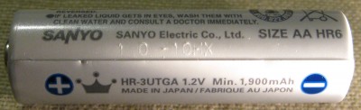

"A betük mit jelenthetnek a számok után? 10 -08EF"
(A chipek mintájára lehet például a konkrét gyártó üzem vagy gyártósor, a hónapon belüli sorozat, a műszak, a felhasznált alapanyagok, a minőség-ellenőrzés, vagy hasonló 'gyártási körülmény' kódja. Nem hinném, hogy számunkra túl nagy gyakorlati jelentősége lenne.) -

Pedig rajta van az akksin, nézd csak meg jobban.
