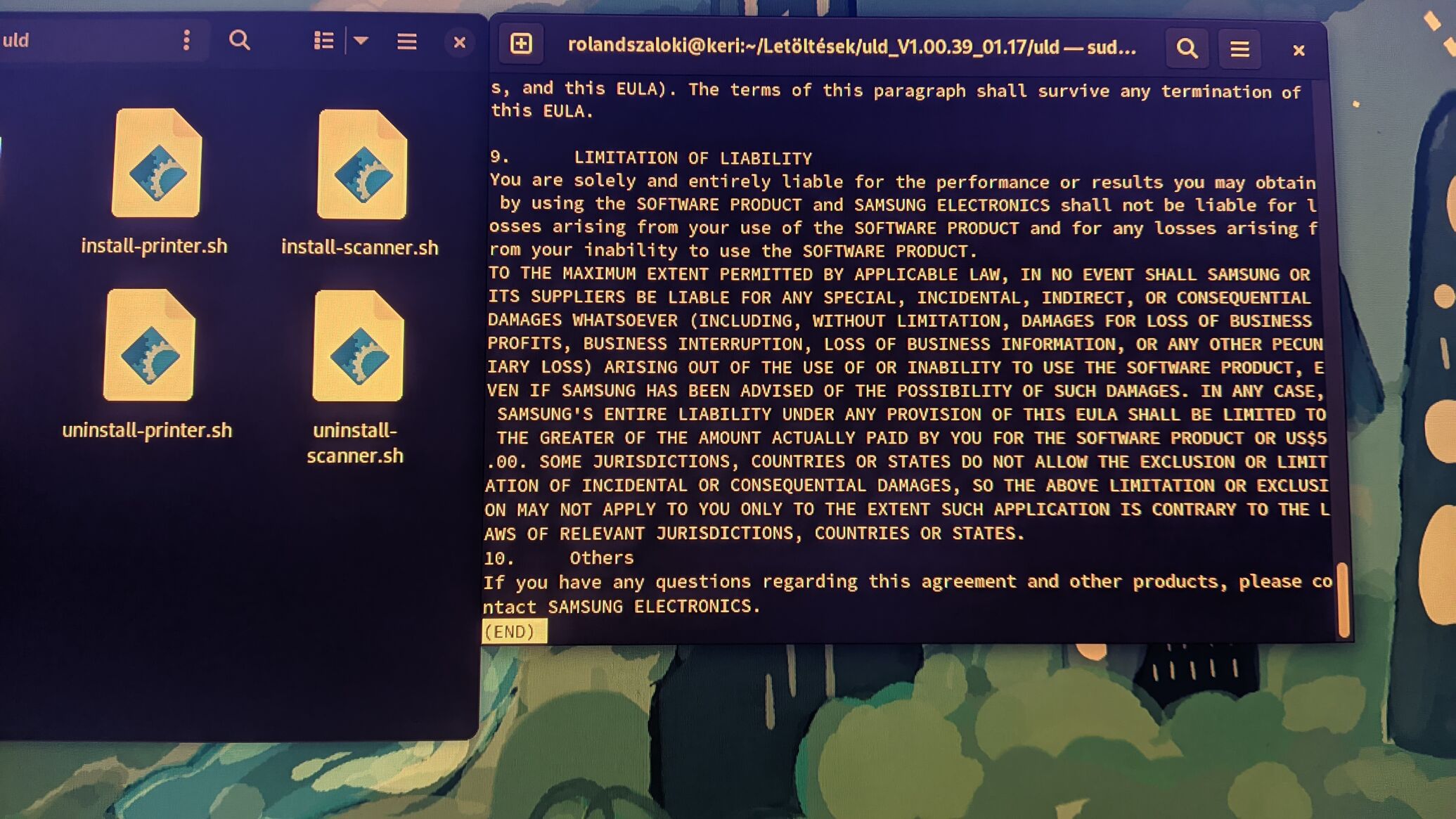

Bejön az Eula,, azt végig görgeted és a végén lenne egy sor, hogy elfogadja? Ott y/n.
De ez nem jön be. Csak végig megyek a 10 ponton és kiírja hogy END.
Most egy Manjaro-t is felraktam egy pendrive-ra és ott próbálkoztam vele, de ott is ugyan úgy adja ki.#32863bambano: Próbáltam azzal is, meg chmod +x(gugli irta) és ott is ugyan az. Nem adja végig a telepítést. Jah manjaro alatt persze. Holnap ránézek reggel fedora alatt is. Remélem nem csak a live szívat.
Az END helyén kellene a kérdést feltennie, hogy elfogadom az EULA-t... De nem. Ez most fedora alatt van.
Jövök bénázni megint.
Fedora alatt hogy telepitek .sh fájlt?
Mert a sudo ./install.sh nem jó, vagyis csak félig jó.
Egy M2026w Samsung nyomtatónak a driverét kellene telepítenem. Végül fedora lett a rendszer. Az egyik.
