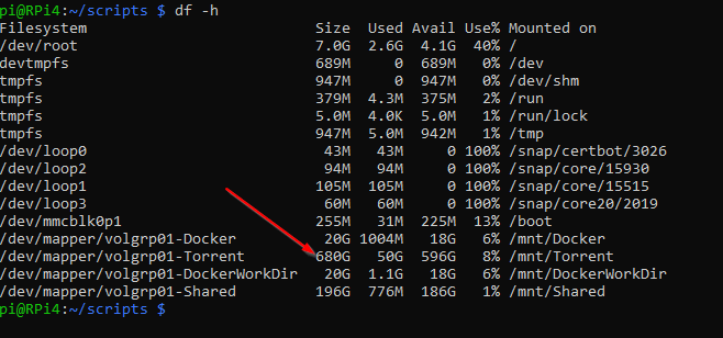

Az miért van, hogy ha van egy 680GB-os partícióm, amin 50GB foglalt hely van, akkor a szabad 596GB lesz? Hova tűnik a fennmaradó 34GB? Ennyit elfoglalna az LVM pluszban?

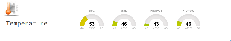

smartctl tud olyat, hogy mikozben monitorozza 3 eszköz hömersekletet (Raspberry Pi 1ssd, 2hdd) nem ebreszti fel oket?
RPI-Moitorba hasznalnamsource=/usr/sbin/smartctl -d sat -a /dev/sda | awk -F" " '/Temperature_Cel/ {print $10}'
modik is szepen
viszont a drivok folyamatosan ebren vannak ami kvara nem jo.
Az n opciot neztem, de nem vagom hogy-n standby,0vagy-n standby,3illetve pontosan (mukodesben) mi a kulonbseg a ketto kozott
Holnap tudom csak tesztelni... (jo lenne kesz megoldassal kezdeni mert idom az nem nagyon lesz kiserletezgetni)
