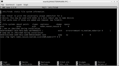

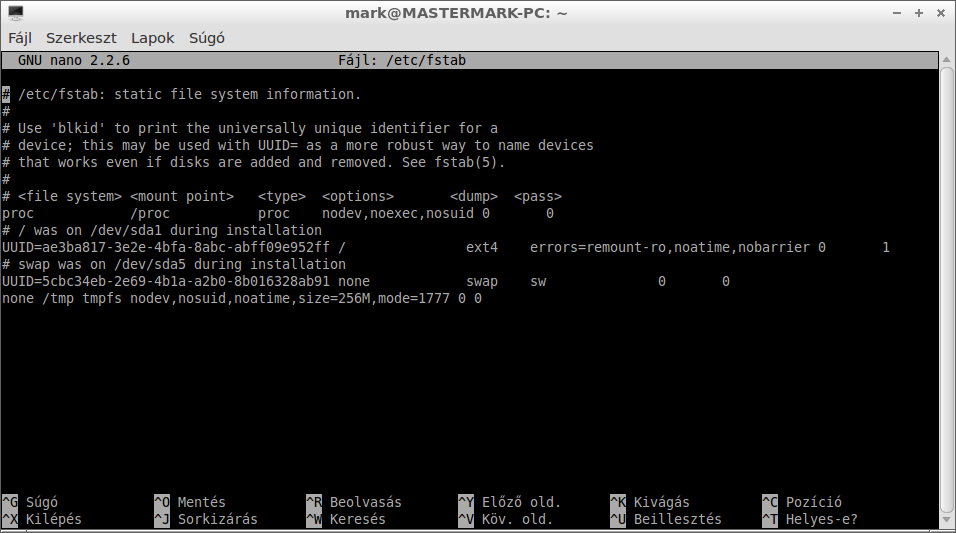

MasterMark
Ezt találtam:
For Chrome
sudo gedit /usr/share/applications/google-chrome.desktop
Change line from
#Exec=/opt/google/chrome/google-chrome %U
TO
Exec=/opt/google/chrome/google-chrome --disk-cache-dir=`/tmp/ram/`a 'gedit'-et kicseréltem 'nano'-ra úgy bejött. Ha minden igaz így jó?
