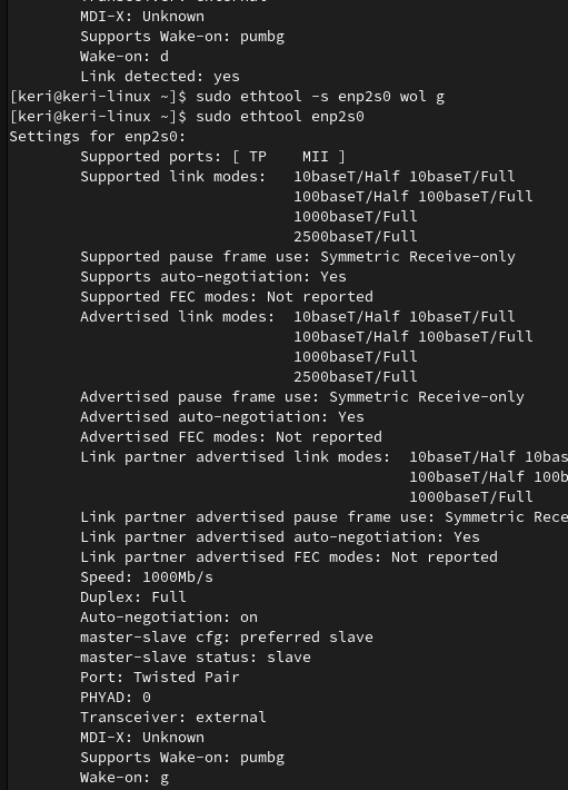

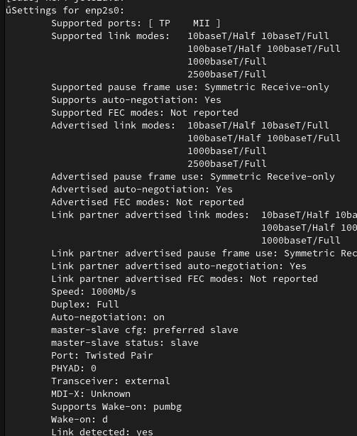

Azt szeretném elérni Fedora 38 alatt, hogy ha beállítom a LAN alatt hogy WOL működjön, akkor első bekapcsolás után ne álljon vissza tiltásra.
Ez az alapbeállítása.
Ez meg a beállított WOL.
De ha kikapcsolom, majd be, akkoor visszaálll alaapértelmezett d-re (gondolom denied lesz) és újra be kell állítani ha használni szeretném.
Valami ötlet hogy tudnám egyszer beállítani és úgy maradjon
