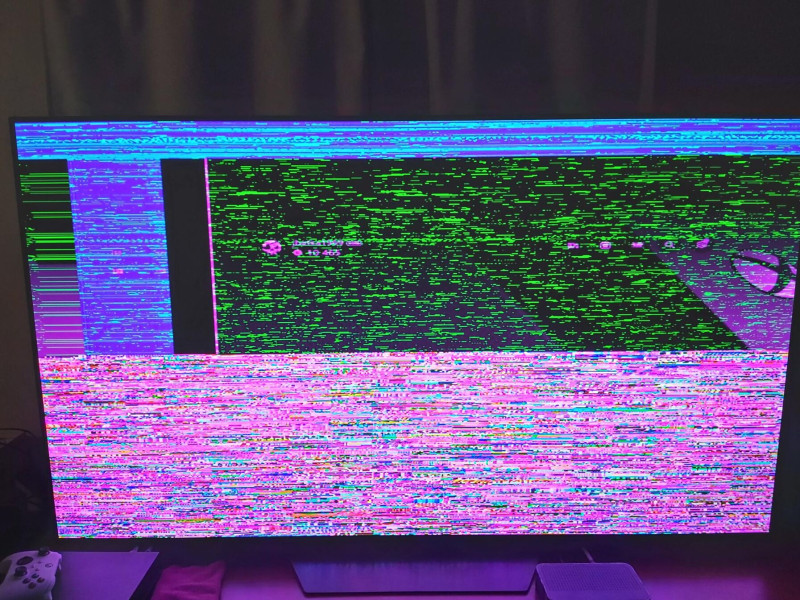

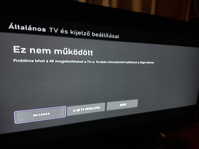

Bjoe007
#241474
Kétlem, hogy a kábel nyírta volna ki. Lehet akkor a ki-be dugdosás. Esetleg tudsz egy közelebbi képet küldeni az Xbox HDMI csatlakozójáról így, hogy minden látszódjon benne:
Hátha látszódik valami rendellenes.
Ha ez is rendbe van akkor passzolom. Lehet a HDMI recoderre tippelnék, pedig az ha csütörtököt mond akkor se kép se hang. -
Bjoe007
Guitar14
#241473
Ezt a tv használtuk már hozzá fél éve.Minden oksa volt.Próbáltam másik 4K tv-vel is mert van még egy.Azzal is ezt nyomja.Inkább azon mérgelődöm,hogy nem e az új 2.1 hdmi kábel verte agyon.
Előző este még játszottam rajta majd másnap délután kicseréltem játék előtt a kábel és bekapcs után ez fogadott.
Guitar14
Érdekes...
Több dolog is lehet.
Nyilván lehet hardveres gond az Xboxszal, hogy a HDMI csatlakozó kezd meghalni vagy maga a HDMI recoder haldoklik.
Neten kutatva nem egy illető írta, hogy LG oled-re dugva 640x480 felbontást ad és nem lehet magasabbra állítani.
Van otthon más HDMI-s monitor/tv amire egy próba erejéig rá tudod kötni, hogy azon is ezeket produkálja?
És akkor máris lenne konkrétum, hogy mivel van a baj. -
Guitar14
Bjoe007
#241467
(értem mire válaszoltál de rossz hozzászólásra nyomtál, az üzenet feletti válaszgombra kell nyomnod nem az alatta lévőre)
Az egyik kérdésemre nem válaszoltál. Ha visszadugod a régi HDMI kábelt akkor mit csinál, azzal se jó már?
Mit ír konkrétan az Xbox amikor 4K-ra akarod állítani? -

Bjoe007
Tudtok e esetleg tanácsod adni,hogy mi történhetett a konzolommal.
One x kapott egy 2.1 hdmi kábel és bekapcsolás után brutál pixeles lett a kép.Áramtalanítottuk és újra indítottuk de akkor meg ilyen Windows csökkentett mód szerű képet kaptunk.Na ott megpróbáltam a beállításokban át állítani a 4K de kiírta hogy nem tudja megcsinálni.
Úgy hogy azóta ilyen gyatra képfelbontása van vagy csak fekete képernyő.HDMI kábel t már próbáltam vagy 4-db de mind ugyan az.
Lehet köze az új 2.1 kábel csatlakozásának ehhez vagy csak egyszerűen pont megdöglött a gép?
Minden segítség vagy tanács jól esne.
Köszönöm.
