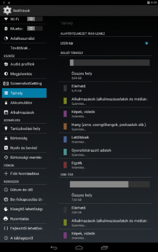

direwolf #237 üzenetére
Akkor oda kerülnek a fényképek, képernyőképek.
Azonban, lesz egy ilyen lehetőség, hogy a teljes USB-tár hozzácsapható lesz a telepítési helyhez, és a fizikai SD veszi át a "belső SD" (azaz USB-tár) helyét.
Ekkor a telepítéshez rendelkezésre álló méret 6GB lesz, a képen pedig egy fizikai 8GB-os kártya lesz az USB-tár.

A készülékben lévő NAND több részre van osztva, az utólag telepített alkalmazásoknak 1.1GB tárhely van (ez a /data partíció) a nagyobb alkalmazások kiegészítő adatai (pl: játék) azok pedig a belső tárhelyre (/sdcard partíció) kerülnek át ami 5GB-os.
Ezen tárhelyek a jövőben összevonhatóak-módosíthatóak-megszüntethetőek lehetnek amennyiben készítünk a tablethez ilyen módosításokat.
