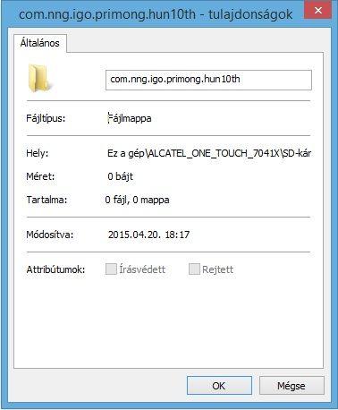

Igaz hogy a gyereknek lesz, de valahogy nem tudok leszakadni róla...
Na még egy egyéb kérdés: Ha pl. egy Igoprimo-t teszek rá, akkor azt a komlett mappát felmásolom a kártyára, de hogy kerül fel az indító ikonja a képernyőre ?
trebore
cappa72 #1148 üzenetére
igen, meg van azok feljöttek amiket írtál, megy is így a file átvitel.
most a tárhely adatok sorban:
Tárhely
összeshely 6,04 GB
Elérhető:5,71 GB
Alkalmazésok 315 MBSD kártya
Összes: 29,27 GB
Elérhető:29,27 GB
stb.ez jónak tűnik. Jó ??
a korábban bekepcsolt USB hibakeresőt kikapcsoljam ?
