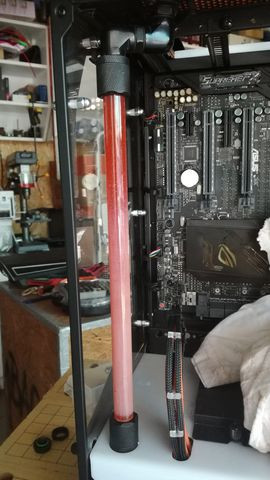

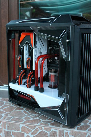

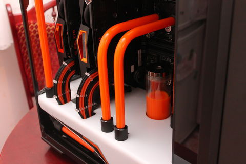

A aqua protect is narancs, de ugye nem pasztel. Ez akkor látszik, ha megfelelő háttér van mögötte.
TESCO-Zsömle jól írta, a szín miatt lett ez a típus, bíztam benne hogy az ára miatt tudja a Mayhems minőséget, de hát a végeredmény sajnos ismert.
Mayhems:3 típust használtam eddig.
1. White pasztel, a szikikon csövet nem szereti, lerakódik a falára, zöldes színben pompázva.. Plexi csőnél ez nem jelentkezik. Előző példámhoz visszakanyarodva: a PETG cső fala is hajlamos ezen molekulák megtapadásának a segítésében. Amit mutattam csövet Nanoxia PETG, Lehet a plexi csövön ez nem jelentkezett volna, viszont akkor a többi helyen jelentkezett volna a többlet.
2. Aurora: mint már többször volt ez téma, így mindenki tudja, csak bemutatókra, aztán gyorsan csere, mivel nehéz kimosni a rendszerből a leülepedő részeket.
3.X1: a premix típust használom, 2 különböző színben. A non UV aktív tökéletes, színtartó. Az UV aktív viszont pár hónap alatt kivilágosodik, elveszti eredeti színét. Viszont nincs benne oldott anyag, ígíy mindennapos használatra megfelelő.

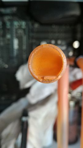

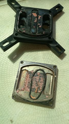

Szétszedés előtt gyakorlatilag nem volt áramlás, ennek oka jól látszik a cpu blokk lerakódásából.
Egyébként ilyen volt amikor "friss" volt a folyadék, illetve amire cseréltem. (aqua protect).Előtte:
Utána:
Ez utóbbi teljesen jól bevált,igaz nem pasztel szín (ezek közül nekem a mayhems ami problémamenetes évek óta), de megfigyelhető, hogy a németek kínálatában nem is fedezhető fel ilyen típus. Ssjnos a Thermaltake mindenkitől lenyúlja az ötleteket (többek között ezért is széles a termékpalettája), ami sajnos visszaköszön a minőség területén. Ráadásul pofátlanul drágán is adják ezeket. Ez a folyadék ( és szerintem felsorolhatnék több terméket), biztos hogy nem esett át tesztelésen és minősítésen, hiszen mint tudjuk a marketing és a hozzá kapcsolódó értékesítés nem erről szól.

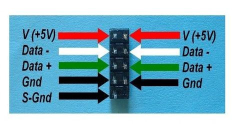

Én az usb-kábelt (5 eres) fordítva kötöttem rá az alaplapra. A d5 pumpán egyértelmű jelülés volt, a 9 tűs, két soros alaplapin meg semmi. Há mondom, akkó jó lesz valahogy.
Szerencsére még időben vadásztam hozzá netről egy olyan képet, amin rajta volt a csati, színkódokkal, mert a progiban nem látta, hogy csatlakoztatva lenne a pumpa, na mondom, akkor kánya van.
Ha nem tudod fejből az usb-színkódot, hogy a piros merre áll, akkor sima liba, hogy fordítva is rá lehet dugni, tartottam is ettől, de mondom bátraké a szerencse: hát nem.
És ez csak egy fránya usb... -
