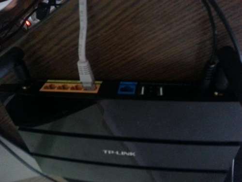

Az imént kipróbáltam az általad leírt dolgokat a következőképpen:
1. Letöltöd a firmware-t a PC-dre.
Megtörtént!2. Failsafe módban elindítod a routert. Ehhez áramtalanítsd, majd áram alá helyezés után, amikor a sys led először felvillan, megnyomod a QSS gombot. Ekkor a sys led nagyon gyors villogásba kezd. Ha ez a gyors villogás nincs, akkor nem sikerült a failsafe-ban indítás.

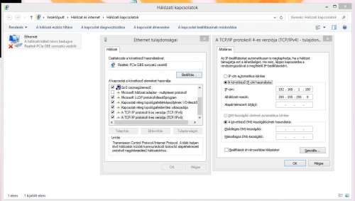

Ez is működik rendesen,villog a 2. csillag led gyorsan!3. A PC-den beállítasz egy fix IP-t a 192.168.1.x tartományból (x>1). Pl. 192.168.1.100

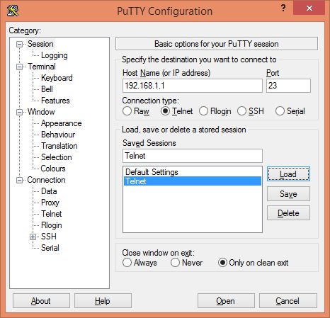

Ez az alábbi módon történt,nem biztos,hogy így jó,ezért kifényképeztem:4. Telneten belépsz a routerba a 192.168.1.1 címen (nem SSH, hanem telnet pl. a putty-al)
Ezt az alábbi módon beállítottam a puttyba:
Innentől igazából meg is állt a dolog,mert ha rámegyek a load,majd az openra előugrik a fekete cmd-s ablak majd el is tünik gyorsan...Router összekötése a PC-el az alábbi módon történt:
Néztem a kék internet csatlakozóban is,de azzal sem volt jó....Kérlek írd le mit csináltam rosszul.
Köszi előre is! -
