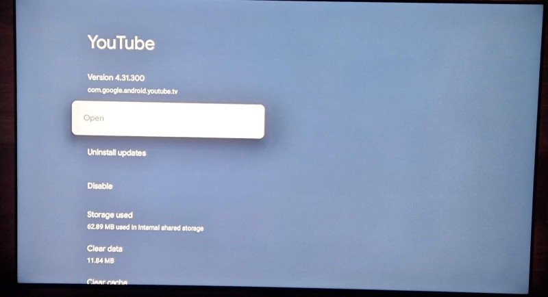

Nem fogják cserélni még egyszer sajnos 100% [kép]
"Miből gondolod, hogy a harmadik jobb lesz?"
Nem tudom igazából. Másoknál jó, hátha alapon
Nálam csak akkor nem visít ha local dimming low-n van, de akkor meg minek vettem ennyiért ezt a TV-t. (bár az új tápegység még úgy is "sistereg" mikor nem kap jelet.. ami még nem is érdekelne) -
