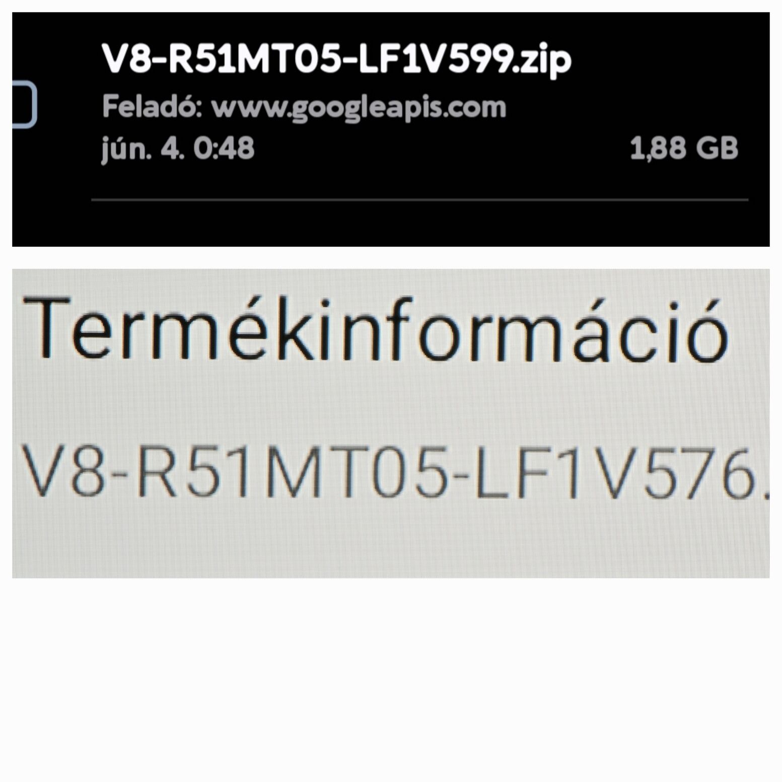

Nem kell kicsomagolni. Zipbe másold fel a pendrivera, más ne legyen rajta.

Sziasztok. 65c645. OTA nem talál frissítést. V576-ról szerintném frissebb verzióra frissíteni. Oké,no problem. Letöltöttem hozzá zipbe a v599et. Pendrive leformázva fat32-re, felmásoltam rá az zipet . Természetesen semmi más nincs a pendrivon. A hely frissítésnél viszont azt írja a tv, hogy a külső tárolón nem található telepítő fájl. Mi nem tetszik neki? Vásárlás előtt pont azért filóztam a TCL miatt, mert olvastam, hogy kikapcsolt automatikus frissítés mellett is frissített jópár embernek a Tv 😀 nekem meg még manuálisan sem oké. Mi lehet a probléma?
klaya86
A pendrive frissítés az csak annyiból áll, hogy a szoftvert zipbe feltolom pendrivera majd onnan a tv menüben,a helyi frissítésnél feltelepítem ? Ennyi lenne vagy esetleg kell még valami mókolás?

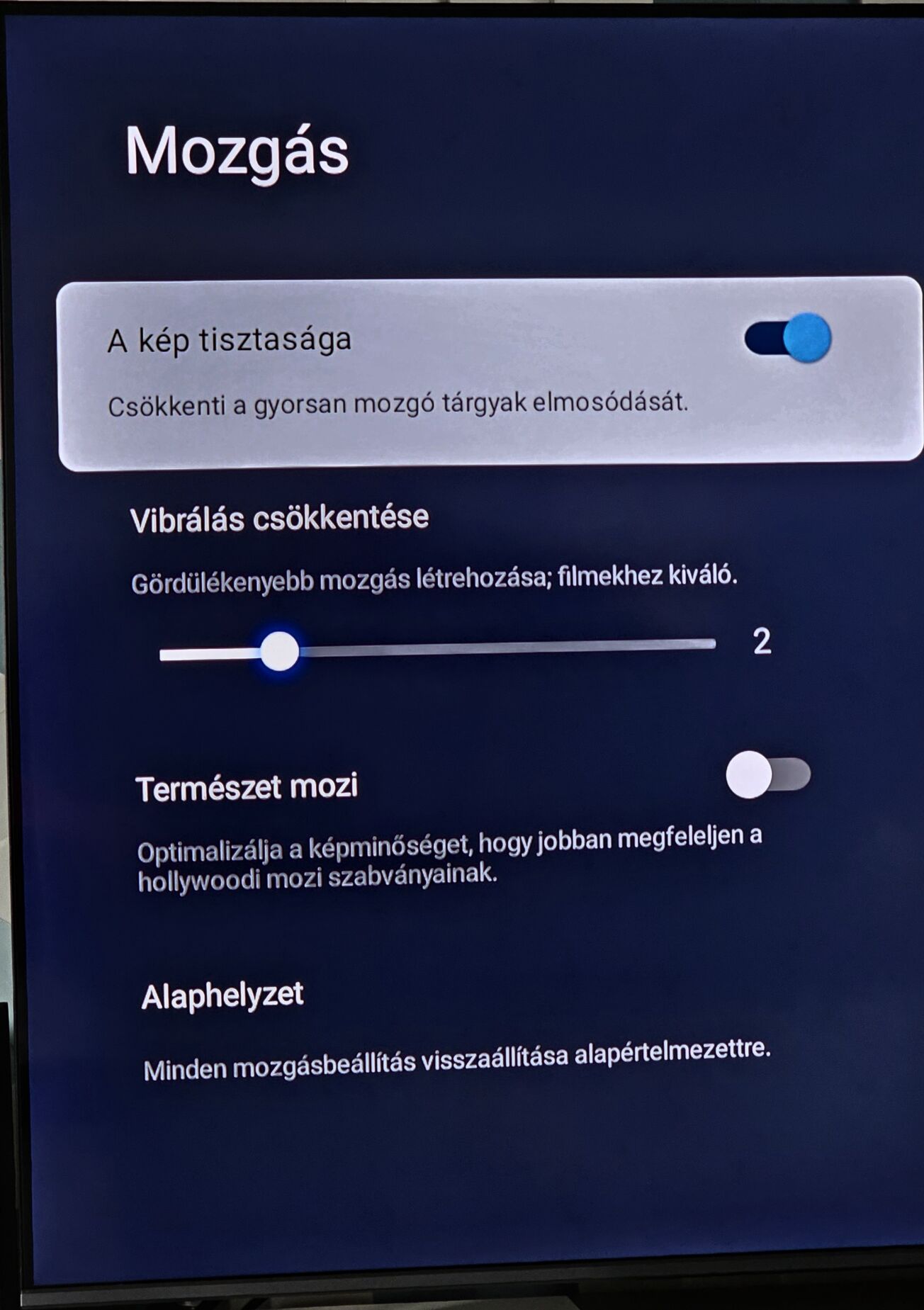

Picit megkavarodtam 😃 nekem nem az elmosódás volt a probléma, hanem amit mondtál, pasztázó kamera mozgás darabos. [link]
Ezen a teszt videón tudom talán szemléltetni. Na ennél bizony jelen van rendesen a darabosság. Főleg a pályaudvaros részen. Ennek a kiküszöbölésére van opció? -
klaya86

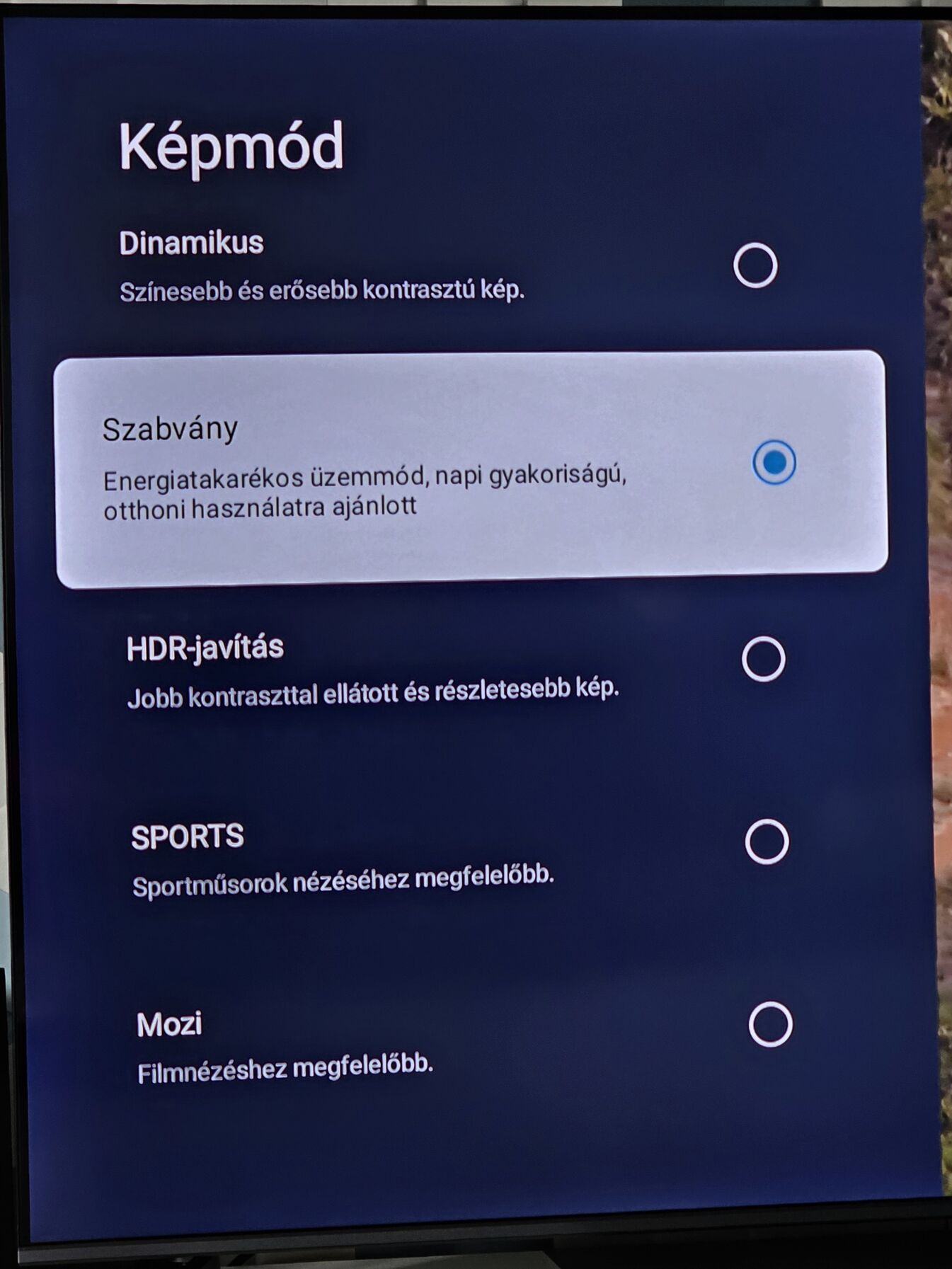

Pasztázó mozgás esetén a judderrel lehet valamit kezdeni
? Talán ezt az egy hibát észleltem a c645-el. Netflixen annyira nem vészes, tv adásoknál viszont sokkal csúnyább a darabos mozgás. A szappanopera😃 skálán ha 8 körüli értékre húzom, már jobb, de az nem megoldás, mert nagyon zavaró természetellenes az egész. A c735ös beállításokat használom. Erre csak a 120 Hz a megoldás? -
