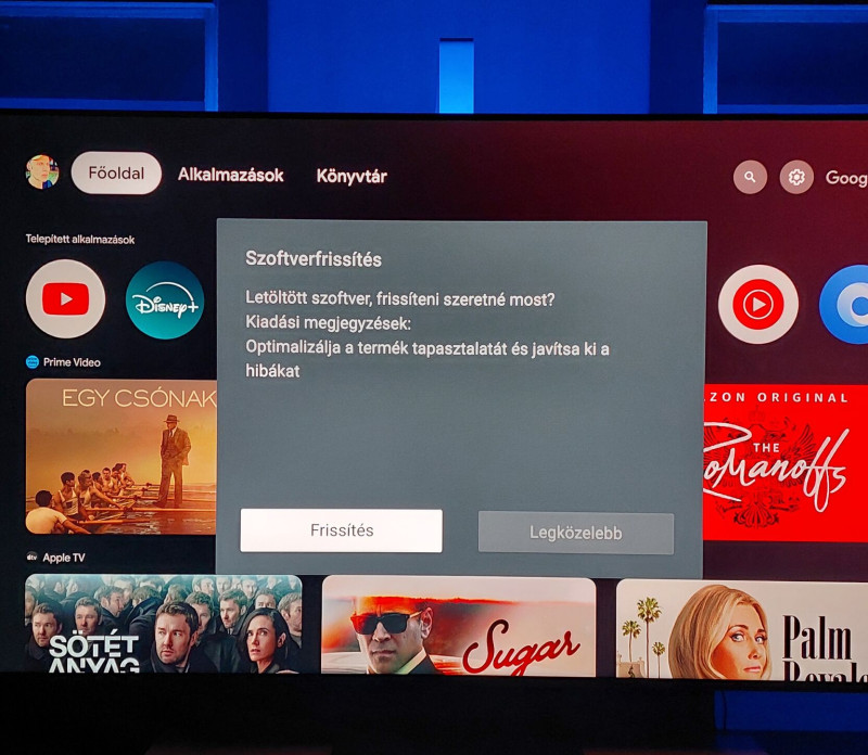

Na nekem is megjött a 135ös firmware a c745-re, és megjelentek a mikroakadások amikről beszéltek
Eddig egyik firmware-el se volt gond.
Ha lesz időm csinálok egy resetet, hátha. -

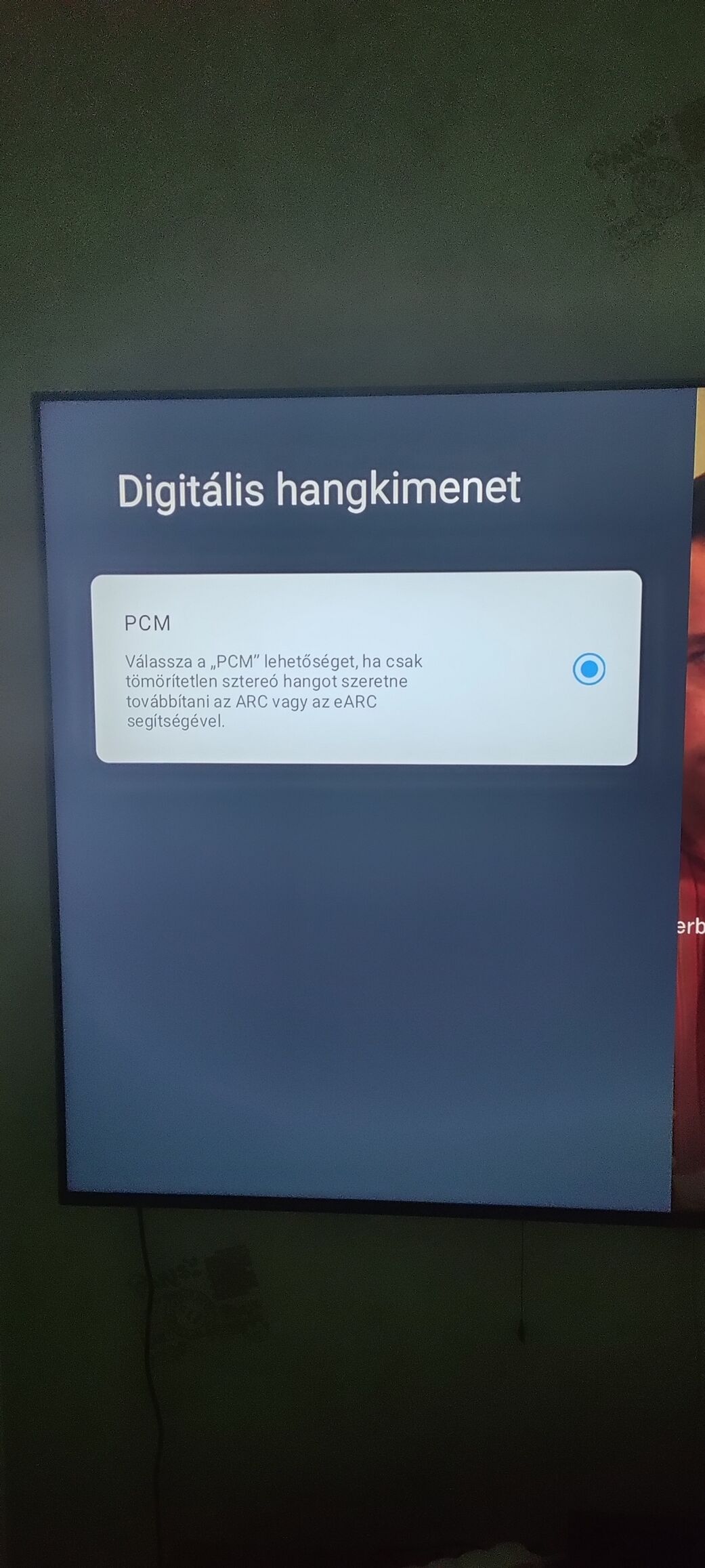

ArsenalPA
[] Sziasztok!
Van egy TCL 85 c845 TV m eArc csatlakozóvan és egy NAD 758 V3i Arc HDMI vel
Nagyjából 2-3 óra használat után elmegy az erősítőn keresztüli hang, vagy átvált TV re vagy simán megkukul minden.
Ezek után be kell lépnem a NAD menüjébe, 1-2 dolgot ki -be kapcsolni és újra működik.
Mi lehet a probléma? [kép] [kép]
A haladó házimozi fórumon mondták, hogy itt kérjek segítséget, mert valószínűleg a TV dobálja el a jelet. Lehet benne valami, mert a TV digitális hangkimenet nél ilyenkor letiltja a az automata vagy HDMI beállításokat és csak a PCM működik...kép -

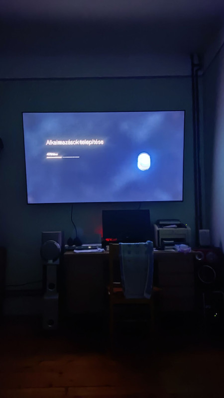

Végre megérkezett a tv-re az új v135!
Az lenne a kérdésem, hogy érdemes egy resetet csinálni miután feltelepült? Ha igen akkor pontosan hogy és hol?
Köszönöm előre is! -

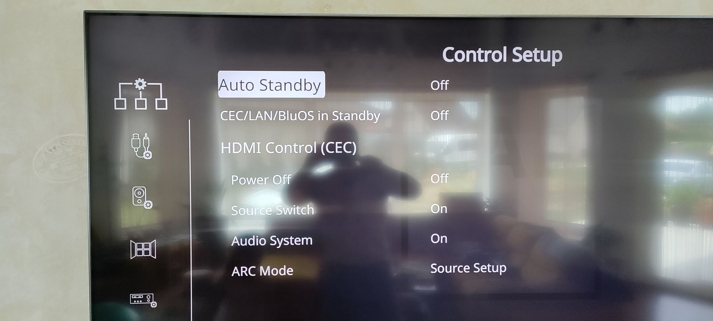

Használja valaki úgy a TCL Tv-t, hogy erősítőt ki-be kapcsol a TV ki-be kapcsolásakor?
TV csere volt az erősítőm mellett, a régi Sony szépen bekapcsolta az erősítőt és egyből átment a hang.
Most viszont nem tudok megbirkózni a beállításokkal, TCL bekapcsolással elindítja az erősítőt, de hangot csak a TV-n hallok bármilyen beállítás esetén.
Denon X3500h az erősítő. -
