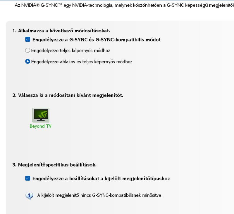

Utánanéztem ennek, hogy miért nem jelenik meg a Display menü, de a lehetséges megoldások egyike sem jelenítette meg ezt a pontot.
A 3D Settings menün kívül nincs több. A Preferred gpu pedig nálam mindig az NVIDIA.
De mivel mint írtam is, az NV driver frissítése megoldotta ezt a problémát, úgyhogy alapvetően ez lehetett a háttérben. Ennek fényében, hogy nem jön be a Display menüpont, már nincs jelentősége, per pillanat, ugyanis már most a játékok is abban a felbontásban futnak, amit én állítok be.
A laptopra kötött TV-t úgy használom, hogy csak azon legyen jel, nem klónozom.
A HDMI kábel egész biztosan nem 2 vagy 2.1, mert van ez már vagy 10 éves
De egyet beszerzek majd, jó, ha van otthon. -

A 805 tudja a kadenciaheley lejátszást belső appokkal és külső forrásból is, nálam nem volt akadás, frame drop stb.
A 144 Hz lehet csak trükközve fog menni, videókártya függő is, egyedi felbontást kell hozzá létrehozni. 120 Hz viszont atom stabil.
