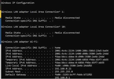

Felvittem és rádugtam a router egyik szabad portjára.
A Synology Assistant és a http://find.synology.com/ továbbra sem találjaJaaa a laptopon közben kikapcsoltam a wifit...
Jelentem megtaláltam és hozzáférek!
Kőszi mindenkinek!Arra nincs lehetőség, hogy kábeles összeköttetés nélkül is működjön? Csak mern elég meleg van a padláson, a 4 portból 3 meg foglalt ás nem tudomezt a 4-et lehozni egyszerűen

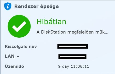

dkess
Igen, ezen én is gondolkodtam először, hogy mit kellene nézni rajta - nincs semmi rendkívüli, aztán a státuszt látva nekem is ez ugrott be ...
Valószínűleg azt kell látni a képen, hogy nem engedi a DSM frissítéseket. Ugyanis a legfrissebb óta a rendszer és az összes HDD státusza már az alábbi lenne:

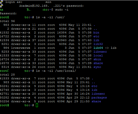

ony666 #60307 üzenetére
Az jó mert ide linkel egy kis halom alkalmazás is amúgy.
1-nek azt javaslom, hogy töröld le a Mega -t a csomagkezelőből.
Utána indítsd újra a NAS -t és lépj vissza ssh -n és ellenőrizd le létrejött e ez a könyvtár. Ha igen telepítsd fel és ellenőrizd, hogy sikerült e ide belinkelnie magátls -a -il /usr/local/bin | grep 'mega'
Ha igen akkor működni fog.
Ha nem akkor és innentől olvas utána annak amit írok és csak saját felelősségre !!!!sudo -i
sudo mkdir -p -m 775 /usr/local/bin
echo $PATH
ha ezt/usr/local/bin
nem látod benne akkor:export PATH=$PATH:/usr/local/bin
Ez után telepíted megint megnézed látod e benne és ha igen akkor teszteled.mega-help
