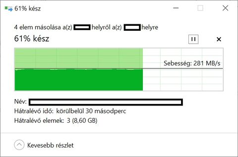

DS218+ (szekvenciális Read/Write): 112.97 / 112.96 (MB/s)
Ez meg az én DS218+ -am sima SMB másolás (és e mellett még egyszer ennyit is röhögve ki tudna szolgálni egy másik LAN csatin):
Ennyit arról, hogy "soha nem lépik át" ...

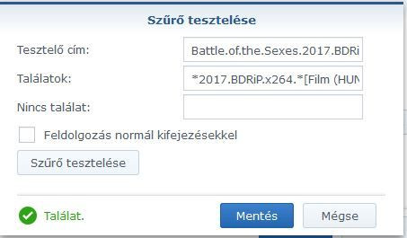

Ez így nem elég pontos hacsak nem akarod leszedni minimum mind a 3 felkerülő méretben
De egyébként ha az unrated/costum és egy nem érdekel akkor egy közös pont van ezekben :Találatok:
*2017.BDRiP.x264.HuN*
Magyarázat első * a címet helyettesíti a második a készítő és kategória jelölést.
Ha azok is jöhetnek akkor
Találatok:
*2017*BDRiP.x264.HuN*
Magyarázat első * a címet helyettesíti a második ha RETAiL/CUSTOM/NOR a harmadik a készítő és kategória jelölést.
Akkor vissza kanyarodok a nem elég pontoshoz is:
Ha szűkítenéd kategóriára akkor az utolsó csillag után rakd be a megfelelőt -> [### (### ##)]
Én a HuN részt is itt szabályoznám ...Azért érdemes az elején tesznek párat a könyvjelzőkhöz hozzá adni ott, hogy az elnevezés szabályt lásd megértsd ! Az másra nincs használva csak segítségnek a szűrés megírásában!

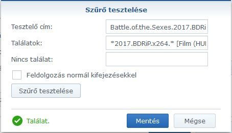

A szűrést a DS -hez hozzá adott komplett RSS -en kell futtatni amit feljebb leírtam!
gyugyo79
Kicsimix #37080 üzenetére
Egy speciális formában kerül az RSS megjelenítésre. Nem az ahogy az oldalon látszik. De egy két alkalom után már látod már, hogy mi micsoda.
Ha a könyvjelzőkhöz mész az oldalon akkor felül van egy olyan, hogy a "A csoport RSS címe: https://*******/bookmarks/........................................."
Erre kattintva bejön egy oldal ami mutatja, hogy a NAS, hogy kapja az adatokat (Csinálni kell pld egy teszt csoportot ide berakni ami hasonló ahhoz amit szeretnél beállítani ).Ezt utána innen ki tudod másolni :
Ez a címe - annak amit szeretnél vagy hasonló S**E**. ez a sallang [xxx (xxx xx)]Ez a címe - annak amit szeretnél vagy hasonló -> (Értelem szerűen ha csak hasonlót tudsz mintának akkor ezt a részt írd át ahogy az oldalra felkerül címre)
Na amit innen kimásolsz megy a tesztelendő címhez vagy ha hasonlót vettél mintának akkor a cím részt írd át!
A sallang úgyse számít mivel keresni a Találatoknál a címre keresel meg az utána lévő hasznos infóra tehát:Tesztelendő cím: Ez a címe - annak amit szeretnél vagy hasonló SxxExx. ez a sallang [xxx (xxx xx)]
Találatok: Ez a címe - annak amit szeretnél vagy hasonló SxxE* [xxx (xxx xx)]
Nincs találat:és ennyi a speciálist egyenlőre hagyjuk de ha érdekel az szabvány regex és ott a * -al pótolásnál komolyabb / összetettebb kereséseket, kizárásokat lehet csinálni.
Az RSS ben szereplő cím mint láthatod tartalmaz egy kategória jelölést -> [xxx (xxx xx)]
Ez megszab elég sok mindent viszont van olyan kategória amiben lehetnek azért változók ezek az általam itt most sallangnak nevezett részbe jelölve vannak ott a Nincs találat: mezőbe megadva azt a változatot ami nem kell ki lehet zárni azt.Nincs találat: *xxxp*
