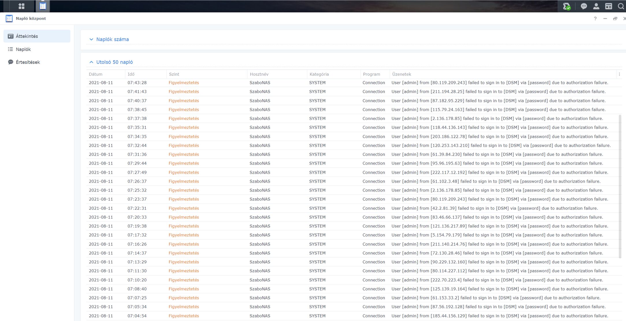

Ezzel kell valamit foglalkoznom: kép vagy a rendszer simán tiltógatja és kész? Admin felhasználó tiltava van. Ez a jelenség azóta van hogy felraktam a 7-es DSM-et.

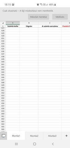

Ez engem is érdekelne, mert így Én sem tudok menteni, csak megnyitni. A lényeg hogy nem akarom, gondolom Te se leszinkronizálni az összes adatot a telóra, hanem maga a NAS-on lévő fájlt szeretném szerkeszteni a Synology Drive app-ból megnyitva. És ezt nem engedi menteni vissza a NAS-ra, csak a telefon belső tárolójára (vagy google drive-ra vagy onedrive-ra). Jelenleg most VPN és SMB kombóval hidalom át, de sokkal egyszerűbb lenne a Drive app-ból megnyitva... ha valakinek van ötlete, szívesen fogadjuk

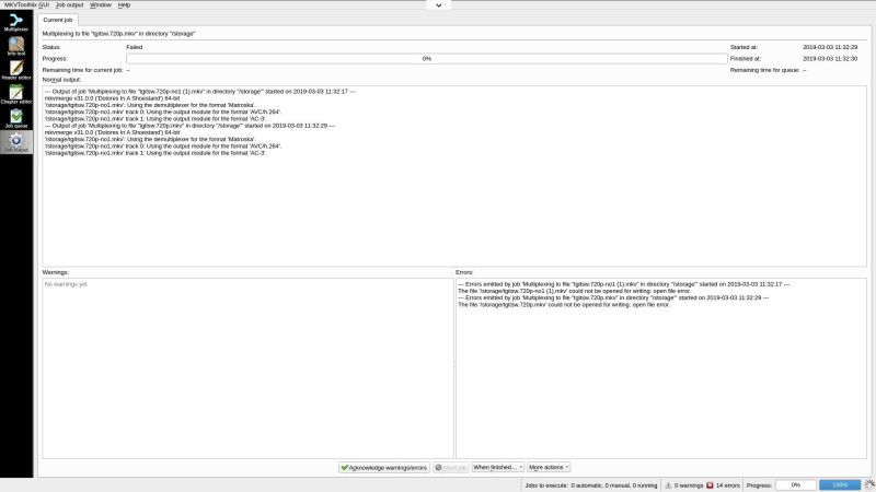

Ez felett valahogy elsiklottam... Most hogy átírtam az id-t kinézve SSH-n, átírta a tulajdonost a felhasználó nevemre és elindult a folyamatnem dob hibát, végzi a dolgát!
És akkor ebbe a storage könyvtárba be tudom mountolni azt a könyvtáramat ahol a filmjeim vannak, hogy ne kelljen másolgatnom?

De most már jól elkanyarodtunk a valódi problémától, ami az lenne hogy nem tudja írni az mkvtoolnix a storage könyvtárat...
