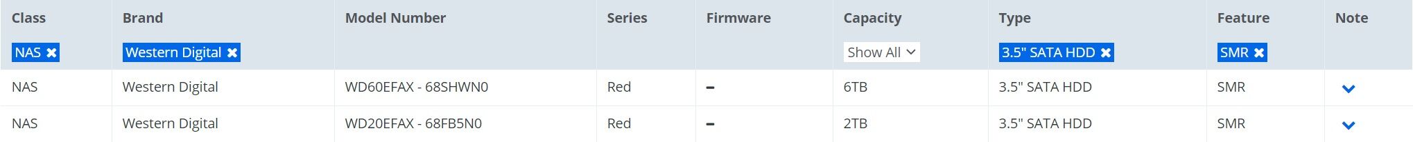

dkess
kewixtv #60070 üzenetére
Nem, nem arról van szó, hogy a SMR -es WD Red -eket a Synology "tiltaná le" a kompabilitási listájukból, pont ellenkezőleg: úgy néz ki most kerülnek be - újra ...
Azaz a Synology-WD Red saga folytatódik. Először mind a 4 fajta SMR --es WD Red EFAX -ok (2/3/4/6 TB -os) benne voltak a támogatási listában - ez volt e hónap első feléig. Kilencedikén írtam (lásd: [link] ), hogy mind a 4 HDD kikerült a listából. Most nézem és nemcsak a 6 TB -os, hanem a 2 TB -os is visszakerült a listába. Még az is lehet, hogy a másik kettő is visszakerül. Lehet van az a pénz amiért korpásodik a haj ...
4 TB -os méretben (6 TB alatt) - Ironwolf.

dkess
kewixtv #60062 üzenetére
A két internet eléréssel kapcsolatos kérdést (pl. internet failover) érdemes a router oldalon (pl. akár a Synology router -eivel
) megoldani. A NAS oldali dupla csatlakozás lehetősége inkább a LAN oldal miatt van, még akkor is, ha elméleti lehetőségként ott van, hogy a NAS -t közvetlenül az internetre rakjunk ki.
A HDD kérdés leegyszerűsítve - 6 TB -ig "sima" Ironwolf - a fölött mehet Ironwolf vagy Red is akár. Ezek "Pro" verziói más tészták - amennyiben kellene a kicsit nagyobb teljesítmény, akkor lehet ezek közül is válogatni. Persze amennyiben 6 TB alatt merülne fel ilyen igény, akkor nézelődhetünk inkább a nagyobb "simák" között is - sokkal gyorsabbak (az Ironwolf -ok itt már 7200 RPM -esek, de a Red -ek is hasonlóan jóval gyorsabbak/terhelhetőbbek ebben a mérettartományban). Persze a nagy méretű 'Pro' -k a leggyorsabbak ...
Ami nagy vívmány volt, hogy immáron publikus az info a HDD adatlapokon a customer kategóriában is a CMR/SMR -el kapcsolatosan. Így már nagy meglepetések nem érhetnek bennünket, ha ez így is marad illetve utánanézünk a dolgoknak. A jelenlegi info -k alapján a Ironwolf -ok mindegyike CMR és egyéb tekintetben sem várhatóak, hogy lekerülnek a Synology támogatási listáról ...
